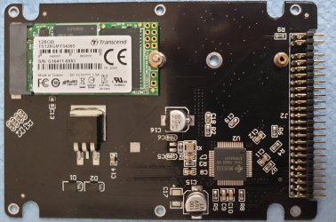

  • Das abgebildete m.2-SSD-to-IDE Gehäuse aus Shenzen/China ist eingetroffen,
  • Die SSD von Völkner braucht von Nürnberg nach München noch 1-2 weitere Wochen :D
So, eine Woche später ist auch die m.2 SSD mit 128GB eingetrudelt.
Zusammengebaut schaut das ungefähr so aus:
Testbericht zu diesem m.2-to-IDE-Adapter:

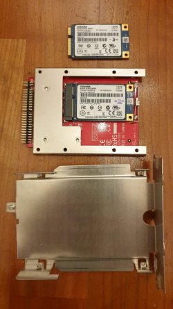

Erstellen eines Clones von einer meiner bereits funktionierenden mSATA SSD's war schnell erledigt. Nun muß das neue Gespann im Z4 getestet werden...
Funktionierende Kombination aus Renkforce Adapter und mSATA SSD:
Leider mit obiger neuer Kombination aus schwarzem IDE-Adapter und Transcend m.2 SSD noch keinen Erfolg gehabt:
Der Erfolg dieser Lösung hängt weiterhin von viel Glück bzw. bisher unbekannten Parametern ab.
Auf jeden Fall habe ich 4 funktionierende Exemplare und kann damit ggf. weiterhelfen.

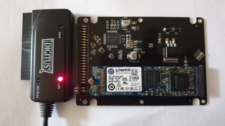

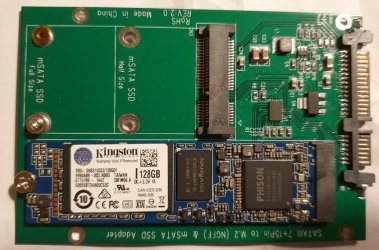

So, heute die voraussichtlich letzte Variante zum Testen erstellt:
Kingston SSD 128 GB bei eBay gekauft
Exakte Bezeichnung:
Kingston RBU-SNS8100S3/128GD 128GB M.2 2280 SATA 3 6.0 Gb/s SSD Solid State Drive
Vorhandenes Navi-Image per AOMEI auf diese SSD übertragen...
Eingebaut in den alternativen und günstigen IDE2m.2 SATA Adapter...
Voraussichtlich morgen kann ich diesen Clone im Z4 testen. Let's hope...

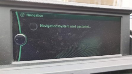

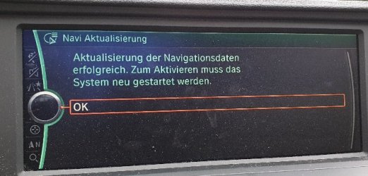

So, nachdem ich die HDD vor über einem Jahr gegen die mSATA ausgetauscht hab, wollte ich die Weihnachtsfeiertage mal von 2018 auf die 2021er Karten updaten.
Allerdings startet der Menüpunkt "Navigation" (nach dem Update über die USB-Buchse) nicht mehr, bzw. hängt in der Endlosschleife. Ich vermute stark, dass sich da nichts mehr tun wird. Wenn ich in die Musiksammlung im CIC schauen will, zeigt er mir beim freien Speicher auch "Keine Info" an, weshalb ich stark vermute, dass es da beim Update was zerschossen hat. Ich tippe aber auf den USB-Stick als Fehlerquelle, hier gab es nämlich während des Kopierens 1-2x eine kurze Fehlermeldung, die aber jedesmal verschwand nachdem der Stick neu verbunden wurde.
Das ist an sich jetzt kein Problem der mSATA, allerdings wollte ich die Erfahrung mit euch teilen. Ich hab die Festplatte auch eben schon ausgebaut und lass alles was drauf ist löschen.

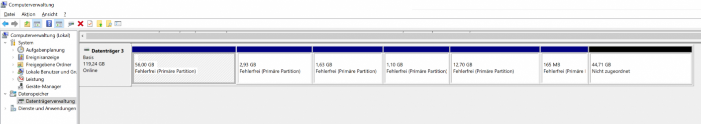

Jetzt erweist sich das angelegte Backup von Ende 2019 natürlich als Gold wert, ansonsten müsste ich jetzt wohl zum Freundlichen und das Problem beheben lassen.
Deshalb kann ich nur allen empfehlen die sich mit der Thematik beschäftigen, ein sauberes Backup der Original-Festplatte anzulegen. Im Idealfall auch einfach die HDD im Originalzustand belassen und "parken". Ich hab mir vorgenommen die 1x im Jahr an den Strom anzuschließen damit, sicher ist sicher.

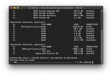

Auffällig ist, daß alle Deine Partitionen eine abweichende Größe haben. Oder liegt das an einer abweichenden Interpretation der GB-Größe durch Apple?
Exakte Bezeichnung:

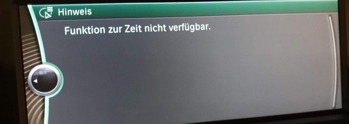

Schade, auch diese Variante funktioniert nicht im E89 CIC Navi. :(:eek: :o:thumbsdown:
Das zurückgespielte Backup von 2019 hat wie zu erwarten einwandfrei funktioniert :thumbsup:
Das Navi-Update versuche ich im Laufe der Woche nochmal vom Stick aufzuspielen. Befürchte aber, dass das Resultat das Selbe sein wird, werd mir dann mal einen neuen Stick zulegen, kostet ja nicht die Welt. Ansonsten sollte ja bald die 2021-1er USB-Version offiziell bei BMW auftauchen für einen schmalen Taler.
Das mit den unterschiedlichen Partitionsgrößen ist mir auch aufgefallen, ich wollte vor dem Einbau noch checken ob das neu aufgespielte Image im jungfräulichen Zustand auch so aussieht oder nicht. Dazu hatte ich dann gestern Abend aber keine Lust und Zeit mehr, werd ich beim nächsten Mal aber evtl. noch checken wenn ich dran denke.

  2. mir die funktionierende Toshiba mSATA SSD im roten Renkforce-Adapter hin und wieder beim Testen beschädigt wird? Danach ist immer ein Restore aus dem Backup erforderlich.

Und noch blöder bei den Tests ist, daß wir keine einzige Fehlermeldung erhalten außer "Funktion nicht verfügbar".
