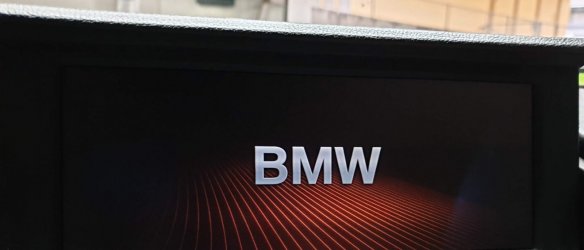

25 Sekunden den Radio-Einschaltknopf festgehalten (kommt einem vor wie eine Ewigkeit), dann erfolgte der CIC Reset und alles wurde wieder hoch gefahren. Nach ca. 30 weiteren Sekunden lief auch das Navi einwandfrei.

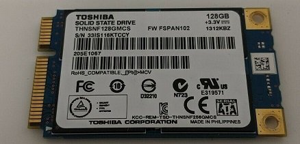

... habe ich mir bei eBay eine weitere gebrauchte Toshiba SSD mit 128GB im mSATA-Format für 18€ zzgl. Porto besorgt, mein Image via AOMEI drauf gespielt und gegen die bereits im Auto eingebaute SSD ausgetauscht.
Dieser schnelle Restore auf ein weiteres Medium funktionierte diesmal reibungslos, ohne Zickerei und wurde nach kurzem Abschliessen des Fahrzeugs von außen, kurzem Warten (<1 min) und erneutem Aufschliessen sofort hochgefahren. :thumbsup:

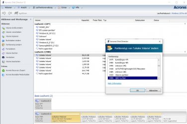

Überprüfung der aus der Imagedatei aufgespielten Partitionen:

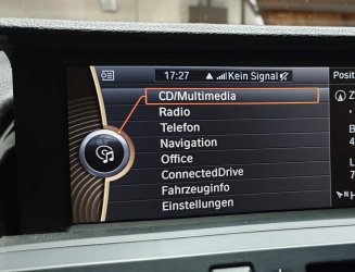

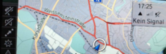

Start im Fahrzeug:

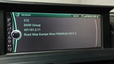

Als nächste Aktion würde sich Anfang nächsten Jahres ein Update meiner 2017er Daten direkt auf diese SSD anbieten. Da dürfte interessant sein, ob der Updatemechanismus diese SSD akzeptiert und außerdem, ob das Update schneller als auf die Festplatte eingespielt wird.
Und nun kann ich den winterlichen Langzeittest starten:

Ich wollte das Vergrößern der Partition aus reiner Neugier mal probieren, allerdings scheiterte es daran auf MacOS eine VM mit QNX zum Laufen zu bringen.
