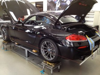

Ich halte aktuell Ausschau nach einer Lösung die man auf der Grube anwenden kann und die für normale Menschen bezahlbar ist. Da dauert dann das Vermessen länger und man muss etwas rechnen können, aber dafür kann man dann seine Autos zuhause vermessen.
Ein bisschen Schnur und Alu kann doch nicht so viel kosten :D
So in der Art stelle ich mir das vor. Streng genommen müsste man das Fahrzeug allerdings auf die Böcke fahren anstatt es darauf abzusetzen, aber vielleicht bin ich da auch zu sehr aufs Fachbuch fokussiert.
So oder so: die Methode ist wohl, wenn man sie beherrscht, sehr genau.
Danke für das Bild.
Ich frage mich dabei ob man eine Verstellung von bspweise 2 Minuten mehr Spur wirklich an der Schnur erkennt? &:
Danke für das Bild.
Nicht ganz. Dafür hast du ja die Schiebeteller unter den Reifen. So verspannt sich beim Ablassen auch nichts.
Das dachte ich auch, aber laut dem Fachbuch zur Fahrwerkvermessung ist das so nicht korrekt. Es gibt Gummielemente welche erst durch die Kräfte welche bei der Fahrt entstehen in ihre endlage gedrückt werden.
Betrachtet man z. B. Die Hinterachse der E39, dann wird man das Recht schnell sehen.
Laut dem Buch braucht es je nach Auto bis zu 30 Minuten Fahrt um das Fahrwerk wirklich in die finale Position zu bringen.
Ich denke dass das bei Rennsportfahrzeugen ggf. Etwas anders ist und wenn nicht, dann ist der Fehler wenigsten nahezu gleich bei jeder Messung und man verstellt einfach relativ zum vorigen Setup. Was es am Ende ausmacht steht wieder auf einem anderen Blatt, aber bei den kleinen Winkeln die eingestellt werden ist jeder noch so ein kleine Einfluss messbar.
