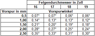

Da ich bzgl. der "Spur in Millimeter" nichts finden konnte hier ein kleiner Nachtrag:
Für die Umrechnung der Vorspur von Millimeter (mm) in Dezimalgrad (°) (und umgekehrt) gibt es Formeln und fertige Tabellen.
Umrechnungsformeln:
Vorspur in mm = Felgendurchmesser in Zoll * 25,4mm * sin(Vorspurwinkel in °)
Vorspurwinkel in ° = arcsin(Vorspur in mm / (Felgendurchmesser in Zoll * 25,4mm))
Die Formeln sind in Excel mit Hilfe von GRAD und SIN bzw. ARCSIN darstellbar... Beispiel für die Berechnung des Winkels in Grad: "=GRAD(ARCSIN(([vorspur-in-millimeter]/([felgendurchmesser-in-zoll]*25,4))))"
Wie @Bummler schreibt sind die Werte anhängig von der Felgengröße. Daher ist es sinnvoll einige Beispielwerte über die gängigen Felgengrößen anzugeben.
Beispielwerte:
Hinweis (s. auch Svens Post): Die Angabe in Millimeter betrifft nur die Spur... Sturzwerte werden (von z.B. Schmickler) weiterhin in Grad angegeben.

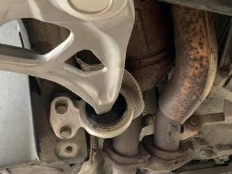

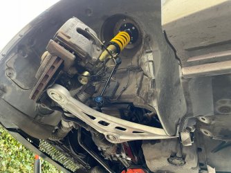

Ich habe bei mir jetzt das ST-XTA inkl. neuer Querlenker, Koppelstangen etc. eingebaut, mit den exzentrischen Hydrolagern von Whiteline (Lenkung ist definitiv schwerer, ungefähr wie im Sportmodus davor). Eine Lamellensperre mit 45% ist auf dem Weg zu mir und kommt auch rein.

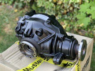

Hat jemand eine Empfehlung für die Einstellwerte mit der Sperre?
Gewünscht ist eine hohe Stabilität bei höheren Geschwindigkeiten 140-200km/h und neutrale Kurvenlage in den Geschwindigkeitsbereichen darunter.
Reifen sind: Goodyear F1 Supersport 225/40/18 rundum, diese liegen vom Grip auf dem Niveau von Michelin PS4S und Federal 595 RS-PRO.
Angedacht war:
Vorderachse:
Sturz 2.4
Vorspur: 0.05' Gesamt, 0.025' pro Rad
HA:
Sturz: 2.0
Vorspur: 0.28' Gesamt, 0.14' pro Rad
Offtopic: Soll ich beim Einbau der Sperre noch etwas mit wechseln?
Danke!

Sperre ist auch da und kommt diese Woche rein.
Ich fahre auf dem HHR, NOS und ab und zu freies Driften geplant.
Rest ist Alltag, vom Einkaufen bis zum Urlaub in die Berge oder Kroatien.
Fahrwerk vermessen und Sperre eingebaut.

Leider lässt sich vorne über Domlager nicht mehr Sturz einstellen, die Öffnung ist zu klein. Man kann dann die Torx Schrauben nicht mehr fest machen.
Hinten ging nicht weniger wie 2.0 Grad.
