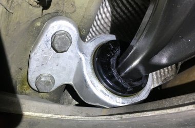

Von Whiteline gibt es die asymmetrischen Buchsen relativ günstig.
W52606 Whiteline Control arm - lower inner rear bushing – Whiteline Performance UK (ukwhitelineperformance.com)
Das sieht im Auto dann so aus. Wobei ich meine Lager auf etwas mehr Anti-Dive und etwas weniger Nachlauf eingestellt habe. Durch den so montierten Querlenkerhalter kommt das Rad etwas nach hinten, so das man etwas Platz an der berühmten Stelle an der Stoßstange gewinnt.
Ich habe allerdings über die Dom-Lager wieder deutlich mehr Nachlauf generiert, so das ich in Summer mehr Nachlauf habe als in der Serie.
Und diese Buchsen kann man so umbauen, dass sie unten innen passen.
Querlenker oben - innere Buchsen mit Sturzanpassung - BMW - Z4 Alle inkl. M - SuperPro Fahrwerkskomponenten (superpropoly.de)
Dadurch kann man seinen Sturz noch mehr in Richtung neutral verändern und reduziert den Reifenverschleiß...
