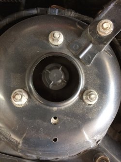

sagt mal Jungs was macht es überhaupt Grad-Technisch aus wenn man den Dorn vorne am Domlager entfernt und das Federbein ganz rein drückt in den Längsbohrungen? Dadurch ändert sich ja zwangsläufig auch die Spur Minimal? Zum Negativen oder Positiven in den Eigenschaften?
Die Spur geht etwas auf. Beim E91 hatte ich durch den größeren Sturz (Domlager von ganz außen nach ganz innen verstellt) sogar eine leichte Nachspur. Die Achse war vorne somit weiter offen. Man muss dann die Spurstange leicht verkürzen.

Unterschiedlich. Grob bist du bei -1,5°. Manche schaffen auch -1,7°. Mehr wird schwierig ohne Feilen.

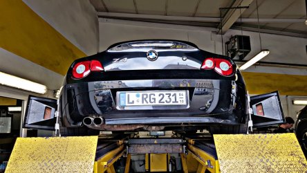

Nun nach der Achsvermessung mit den neuen Spurstangen und Querlenkern ist mir das mit dem Sturz ja in den Sinn gekommen, dewegen auch die Frage ;) ...
Also ich habe jetzt mal den Dorn raus genommen und nach innen auf Anschlag gesetzt und merke sofort das Wagen irgendwie harmonischer fährt, der geradeauslauf leitet nicht darunter ... aber so in kurven kniet er sich gefühlt mehr rein, und im Radhaus schleift wegen der Extrem breit bauenden 235er Version des Ultrac Vortis in der R Variante auch nix mehr, schon heftig wie unterschiedlich reifen in der Produktion ausfallen können, auch wie weich der R im Vergleich zum Non R auf der Hinterachse ausfällt. Man spührt es bereits beim berühren mit dem Daumennagel in einen Profilblock ....

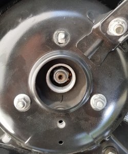

Hallo, mal eine Frage: geht das ohne weiteres, Dorn raus, schrauben der Domlager lösen, Wagen anheben (oder auch nicht) und man kann schon das Federbein verschieben, oder muss noch die Feder mit dem Federspanner zusammen gedrückt werden?
Habe heute mehre Werkstätten im Raum Bornheim/Bonn angerufen, aber bis jetzt keine gefunden, die Spur und Sturz nach eigenen Angaben einstellen möchte:(
Naja am Ende kannst du ja offiziell den Sturz beim E85 nicht einstellen wenn ich richtig informiert bin, es ist also ein fester Wert wenn du dein Federbein so Original mit dem Dorn verbaust, ich glaube also das der Sturz vorne nur vermessen und protokolliert wird.
Und von der vorgehensweise her ist es echt sehr simpel.
1.Wagenheber drunter, Rad ab.
2.Dorn oben mit einem Imbus raus schrauben, die 3 13er Muttern lösen, das Federbein händisch, und wenn es etwas klemmt auch gerne mit dem Fuß ins Radhaus rein drücken, auf anschlag, was du ja oben an den längslöchen siehst. Dann beim rein drücken oben mit einer Mutter fixieren, also fest schrauben oder möglichst gleich alle 3 Muttern fest schrauben eh du unten wieder den Druck gegen das Federbein los lässt.
3.Rad wieder ran und fertig
Am Ende ist natürlich echt die grobe Methode, ich denke man könnte das jetzt rechts und links in Verbindung einer Vermessung richtig ausskalieren.
Die Seite anheben, die du gerade verstellen möchtest. Das Rad muss frei schweben, das reicht schon.
Nö, die Einstellung ist offiziell von BMW so angeben und kann auch durchgeführt werden: https://www.newtis.info/tisv2/a/de/...-alignment/32-00-steering-measurement/GPUGoDp
Bei mir hier hätten alle Werkstätte, die ich angefragt habe, das mit eigenen Werten gemacht.
Ich hätt gern diese Werte, da ich mir auch eine Verbesserung für die Lenkung verspreche, leichteres Einlenken.
Reicht das um im einer Werkstatt anzutreten 😎
Bitte nicht mit dem Fuß gegen das federbein arbeiten. Einfach oben mit einer Latte und einem Hammer sachte an den domlagerschrauben zur Mitte klopfen bei an gehobenem Wagen. Rad kann drauf bleiben.
Danach aber vermessen lassen und den Sturz unbedingt symmetrisch einstellen lassen. Lieber etwas weniger und symmetrisch als 1.6 auf der einen und 1.4 Grad auf der anderen Seite.
