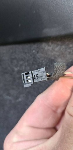

Kurze Frage:
Wie geht dem? Bzw. Wo geht dem rein?
Hinter der Mittelkonsole.
Standardschalter wie Sitzheizung, Fensterheber etc. Sind alle belegt.
Kann sowas noch in die Bedienelemente der Lüftungssteuerung gehören?

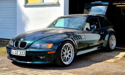

Mit fällt gerade auf, mit eingeklappten Spiegeln sieht es fast aus wie mit M Spiegeln.
Und die hinteren Radläufe sehen durch die Reflexion noch ausgebauter aus.

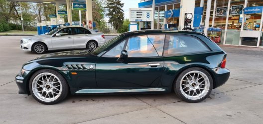

Sieht echt schick aus, aber ganz schön tief... und das ist der Zustand leer. Vollgetankt mit Fahrer... :whistle:
Mein Auto ist immer vollgetankt. Selbst wenn der Tank leer ist. :O_oo:
Die tiefste Stelle unterschreitet die 9cm nicht. Somit noch über der erlaubten Mindesthöhe von 8cm.
Wird schon gut gehen :)
