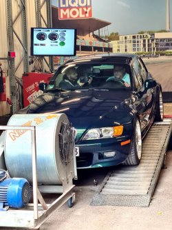

Ich gehe mal davon aus die Ergebnisse waren gut, sonst wäre das Bild nicht gepostet worden, um sich auf keinen Fall den neugierigen Forumsmitgliedern stellen zu müssen :D
Ich gehe mal davon aus, dass es nicht so gut war wie erhofft.
Aber dennoch in Ordnung.
Ich vermute, dass die Einspritzdüsen wirklich gereinigt werden müssen. Denn der Wagen Sprötzelt immer mehr. Bei der Abstimmung war das auch schon ein Thema.
Only V.I.P. :whistle:
Ich würde es zumindest so machen, da das Ergebniss und in dem nicht 100 %igen Zustand des Motors, nicht die gesamte Bandbreite wieder gibt, siehe einspritzdüsen, und meiner Meinung noch etwas andere Ungereimtheiten etc . das muss man sich geben wollen........
