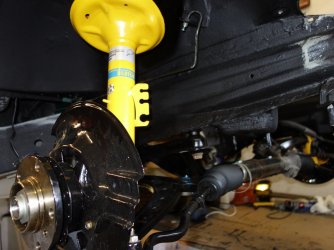

Die Radhäuser sind größtenteils fertig. Motorraum teilweise grundiert und abgedichtet. Der Unterboden ist komplett grundiert und kann demnächst Abgedichtet werden.
Achsträger und Versteifungskreuz sind gestrahlt, gepulvert und nun noch von innen und aussenb mit Owatrol und Wachs bzw. nur Wachs behandelt.

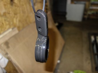

Die Querlenkerhalter habe ich gestern gestrahlt und mit 2K Lack versehen. Innen habe ich vor dem Eindrücken der Powerflexlager alles angeschliffen.

Ich Schlauberger habe anfangs versehentlich die Federbeine vertauscht.
Das ist mir dann natürlich erst beim 2. Federbein aufgefallen. Habs dann schnell korrigiert.

Welche Aluringe?
Meinst du das es auf dem Bild so aussieht?
Komplette Lager haben wir gestern ausgepresst.
Sonst hätten sich die Powerflexlager nicht mit der Hand "einpressen" lassen :)
Ach so, dann passts. Sieht so aus als wäre der äußere Ring vom Lager selbst noch drin stecken geblieben. Hatte aber auch schon länger keine e36 Lager in der Hand.
Ich weiß, als du mich darauf aufmerksam gemacht hast habe ich auch kurz gezweifelt.
Die Halter sind innen so ein bisschen "abgestuft". Keine Ahnung wie ich das jetzt nennen kann. Dadurch das ich das Innenleben geschliffen habe fällt es extrem auf.

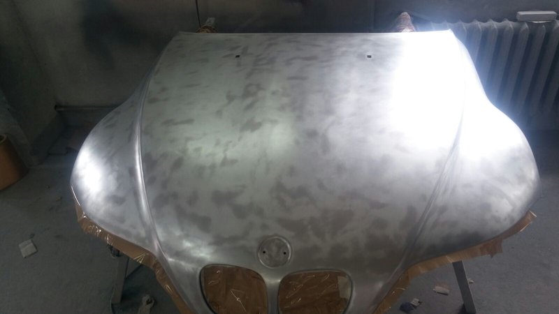

Motorhaube, Türen und Heckklappe gehören noch untersucht/entrostet.
Hat jemand eine gute Idee zum Entrosten der Motorhaube? Da gibt es so viele Spalten und Zwischenräume.
Am liebsten chemisch entlacken... Wenn die Haube nur nicht so groß wär. Aber gut, vielleicht leihe ich mir einen Hänger.
Hallo Marc,
du hast jetzt schon soviel geschafft. Jetzt kommt der Rest auch noch. Du bist doch inzwischen fit. Schau mal hier. Alles mit der Maschine abgeschliffen. Ca. 3 Stunden. In der Zeit bist du vielleicht gerade mal hin und zurück gefahren.
Hallo Marc,
Hallo Schuffel,
die Aussenseite ist nicht das Problem. Innen ist sehr viel Rost und da ist es mit Schleifen nicht getan.
Ich überlege gerade die Teile zum chemischen Entlacker und dann zum KTL-Beschichter zu bringen.
Damit sollte Rost bei Motorhaube, Türen und Heckklappe nie wieder ein Thema sein.
Ich telefoniere die nächsten Wochen mal etwas rum.
