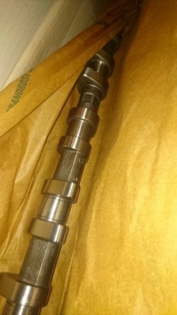

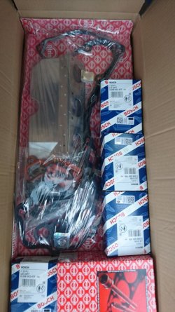

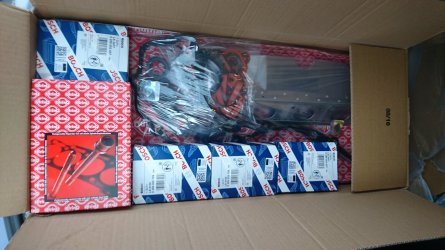

Dann sind schon mal die Lambdasonden (4 an der Zahl ... grrrr) inkl. dem Zylinderkopfdichtungsset gekommen.
Ansonsten habe ich heute Pat.zet und auch Sven.zet besucht.
Da durfte ich dann eine Beifahrerrunde im 2,8er DV mit Schricknockenwellen drehen.
Naja, das Ende vom Lied ...
Der Wagen läuft mit den Nockenwellen hervoragend. Eine ganz tolle Leistungsentfaltung. Leerlauf einwandfrei, Leistung durchweg und ohne Einbrüche oder sonstiges.
Als hätte er SO von BMW kommen müssen.

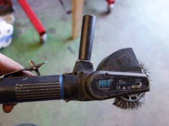

Zum Glück habe ich dieses kleine Kerlchen
Ohne ihn wäre ich wirklich aufgeschmissen!

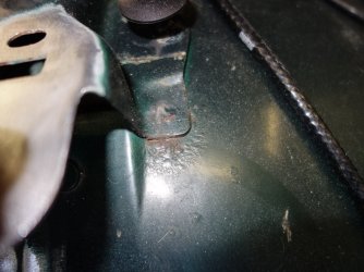

Mit der Topfbürste geht viel ab aber das Teil hier schlägt in den Rost ein und hinterlässt ein Bild wie nach dem Sandstrahlen.
Besonders gut für Fugen und Falzen.

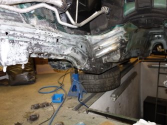

Hier mal ein Beispiel

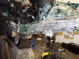

Ansonsten sieht der Wagen derzeit so aus

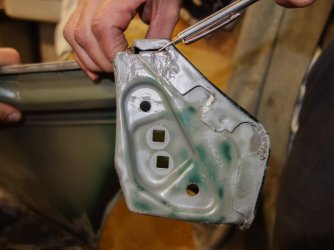

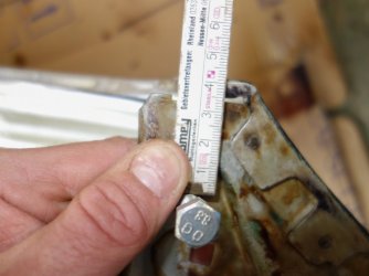

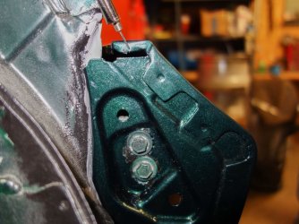

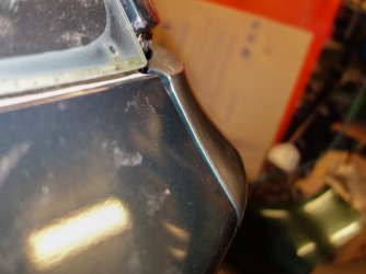

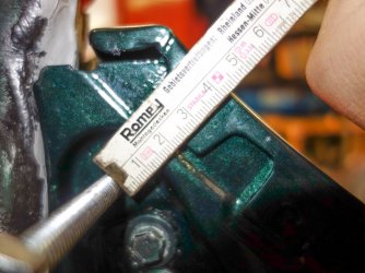

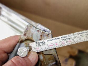

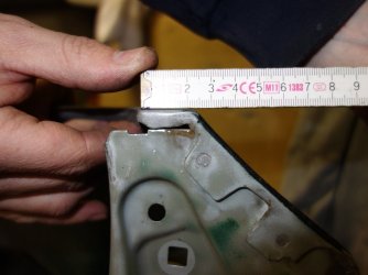

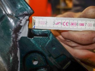

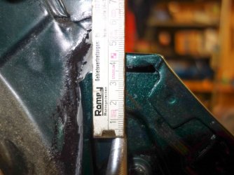

So, BMW hat eine super Arbeit abgeliefert ...
Seitenwand hinten rechts ist nicht zu gebrauchen.
Maße passen nicht.
Sieht man schön an den Bildern.
Die geschliffene Seitenwand ist meine alte Seitenwand.
Ich weiß das ich den Zollstock nicht identisch dran halte aber ich denke man erkennt es trotzdem.
Mein Karosseriemensch hat über 1 Stunde versucht das Teil auszurichten bis wir gemerkt haben das es auch nicht funktionieren kann.
Morgen schreibe ich den Händler an.
Das ist echt Kacke! Damit rechnet doch keiner.
Mein Schlosser fragt "hast du wieder billig bei Ebay gekauft und ich kann die Scheiße richten oder was?".
Ne sag ich, original BMW.
Naja ... mal sehen was der Händler sagt.

Hi,
da ist leider nichts mehr mit ausgleichen.
Der Kollege hat sogar die Tür schon vollständig verstellt damit das Spaltmaß an der Tür halbwegs passt.
Die andere Seite ist ja vollkommen passend. Der Kotflügel ist schon komplett an die Karosserie geschoben.
Mehr Luft ist da nicht mehr.
Man müsste den Kotflügel verdrehen und die Löcher noch weiter aufbohren um ein halbwegs brauchbares Ergebnis zu erhalten.
Das ist sicher nicht Sinn eines Neuteils.
Der Händler hat auf meine Email inkl. Bilder bisher nicht reagiert.
Morgen rufe ich ihn an.

Unglaublich. Der Händler meint weil die Halter bereits lackiert sind könne man nicht mehr nachprüfen das es so schon bei Auslieferung gewesen wäre.
Somit wird eine Rücknahme verweigert. man könne das Teil so lackiert ja auch nicht weiter verkaufen. Ich sagte das dieses Teil grundsätzlich nicht in Ordnung ist und somit überhaupt nicht weiter verkauft werden kann.
Und es wird mir unterstellt das ich da rumgemurkst haben soll.
Ich hab echt viel Geld bei dem Händler gelassen und da ist dann mal ein Teil nicht in Ordnung und kriegt direkt eins in die Fresse.
Gleich ruft mich noch der Teamleiter zurück.
Der wird mich auch abwimmeln wollen.
Finde ich echt eine Schweinerei.
Typisch.... Einerseits natürlich klar dass die wegen der Lackirung meckern, andererseits ist es wie du schreibst ein grundsätzlicher Fehler. Ich hab auch schon so manchen Kampf gehabt wenn es um die Rücknahme von Teilen ging. Teilweise echt nervig.
Naja, ich habe gerade nachgemessen, der Halter steht 4mm weiter raus als der alte.
Da kann man doch nicht mehr von anpassen sprechen?!
Eben, es ist ein grundsätzlicher Fehler.
Wenn die das nicht zurück nehmen dann werde ich das prüfen lassen.
Ist mir egal.
Das Teil ist nicht in Ordnung.
Egal wie man es dreht und wendet.
...spare Dir den Streit mit ungewissem Ausgang... punkte das Teil von der Innenseite mit einem Punktfräser vorsichtig ab und schweiße es passend wieder an- dauert ne halbe Stunde und mit Glück (und Zeit zum Abkühlen beim Schweißen) muss nur bis zur Kante lackiert werden... Die Optik der Punktschweißung bleibt so auch erhalten.
Stecke deine Energie in Sachen, die Dich vorwärts bringen- der Händler wird sich nicht kümmern...
Grundsätzlich gebe ich dir Recht aber ich habe bei dem Händler viel bestellt und nun tritt ein eindeutiges Problem auf und schon wird abgewiegelt.
Der Teamleiter hat natürlich nicht zurück gerufen, warum auch.
Ich nerve da am Dienstag weiter.
Ich will einfach ungerne an Neuteilen rumfrickeln. Es kommt wie es kommen muss und plötzlich passt vorne auch was nicht richtig und dann stellt sich raus das der ganze Kotflügel schief in der Maschine hing.
Und an Umtausch ist DANN erst recht nicht mehr zu denken.
Ich habe schon öfter versucht Dinge gerade zu bügeln und manchmal ist es dann in die Hose gegangen. Ich habe mich dann total geärgert das ich es nicht einfach umgetauscht habe.
Gruß Marc
Sehe ich auch so wie Marc wenn man schon ORIGINAL TEILE für ORIGINAL PREISE kauft , dann möchte man keine Nachrüster Qualität bekommen , sonst hätte man diese zu einem günstigeren preis im Fachhandel kaufen können

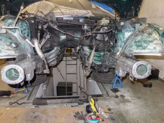

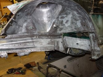

Soso, was gibts neues?

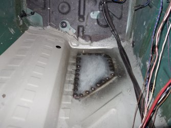

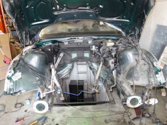

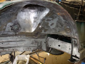

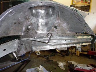

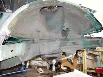

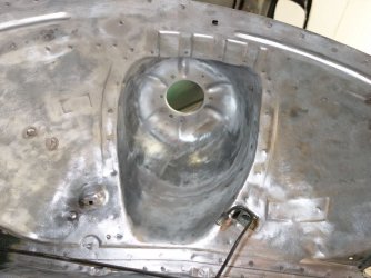

Nun ist alles geschweißt was geschweißt werden musste. Ich freue mich riesig!
Die Radhäuser sind vom Rost befreit und Owatrol tut gerade seinen Dienst in den ganzen Fugen!
Motorraum hat nur noch ein paar kleine Stellen Rost. Dann kann auch hier Owatrol wirken und dann geht es ans Grundieren!
Ich bin so aufregen :)

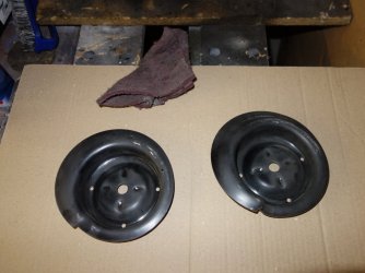

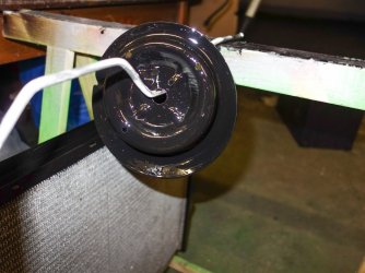

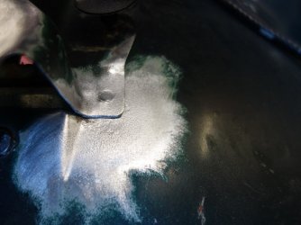

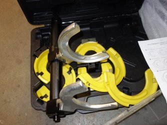

Ansonsten der "marcische Schwachsinn". Ich habe die neuen Federteller angeschliffen und mit 2K Lack versehen. Das Gleiche werde ich mit den neuen Ankerblechen für die Vorderachse machen.
Die Teile kommen schon mit großen Lackschäden von BMW. Daher mein Aufwand.

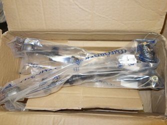

Dazu kommen noch neue Radnaben für die Vorderachse. Hinte ist neu und dann kommt vorne auch neu. Wenn ich schon mal dran bin.
Spurstangen von Lehmförder sind auch schon da.

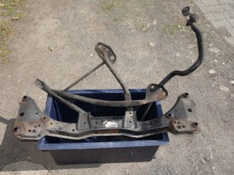

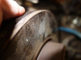

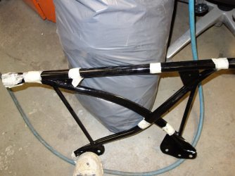

Stabi und Versteifungskreuz sind vom Pulvern zurück.
Das Versteifungskreuz hat es aber in den nächsten Jahren hinter sich. Das Metall ist schon sehr stark angegriffen.

Der Achsträger kommt Mittwoch ebenfalls gepulvert wieder.
Nachdem wir jahrelang mit diesen billigen Federspannern gearbeitet und uns dabei immer gefragt haben: Wer wir der erste sein der von der Feder umgebracht wird?
Haben wir uns diese kleine Gerätschaft angeschaft.
Das ist zwar auch ein günstiges Modell aber kein Vergleich zu dem was wir vorher hatten.
So und nun, eine gute Nacht :)

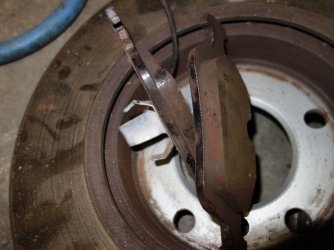

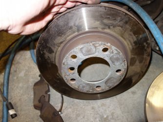

Achso, falls jemand Interesse hat:
Die Scheiben und Beläge können gerne gegen ein kostengünstiges Tauschobjekt abgeholt werden :)
Die Bremse kam vor 2 Jahren komplett neu. Scheiben haben nur eine minimale Kante.
Ich werde auf die 3.0 Bremse umbauen und daher benötige ich die Scheiben nicht mehr. Die alten Bremsbeläge möchte ich nicht auf neuen Scheiben fahren.
