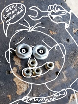

Muttern für die Radnaben, aber wofür die goldenen? Hab noch nie goldene (gelb chromatiert?) Muttern bei BMW gesehen. :D

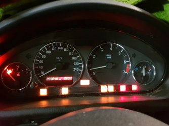

Aber der Motor ist angesprungen als wäre er gestern noch gelaufen.
Wir haben ihn erst etwas durchdrehen lassen ohne Sprit damit sich der Öldruck aufbaut. Dann die Spritpumpe angeschlossen und 5-6 mal die Zündung an und aus geschaltet.
Ja und dann kam der Moment.
Gurgelgurgel BRUMM.
:D:D:D:D:D
Dadurch das die ganzen ABS sensoren und Airbagsteuergeräte noch nicht abgeschlossen sind scheint er die Gasannahme nicht anzunehmen. Somit konnten wir den Motor nur im Standgas laufen lassen.
Aber er läuft sehr stabil und ruhig.
Einzig die Hydros nageln noch etwas.
Gurgelgurgel BRUMM.
:D:D:D:D:D

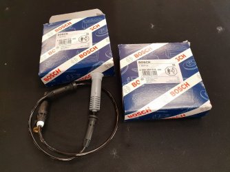

Ich wollte den abs sensor vorne rechts verbauen ... zack, Schraube bündig abgerissen.
Wollte ich die Sensoren hinten verbauen: falsche bestellt. Kurz geschaut, Rückgsbefrist überschritten.
Braucht jemand BOSCH ABS Sensoren für vorne?
Habe nun 4 Stück für vorne und hatte nicht vor auf 3 Achsen umzubauen.

Hab meinen heute auch schon mal ausgeritten. Batterie scheint platt zu sein, mal schauen was sie hergibt nachm Laden. Hat das bei dir auch 4-5 Sekunden gedauert beim starten ohne Sprit, bis Öllampe aus ging? :eek: :o
Das hat wesentlich länger gedauert.
Bzw. Ging sie sofort aus als der Wagen eigenständig lief. Davor war sie nicht rauszubekommen.
