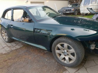

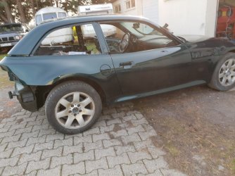

Heute durfte ich eine neue und frisch lackierte Seitenwand schweißen. Ein Halter war lose.
Kwalität!
372200372199372197

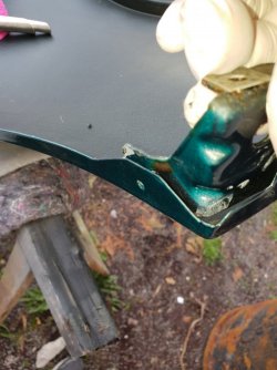

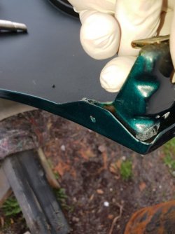

Der neue und frisch lackierte Kotflügel musste gebogen werden da er platt war ...
Und dann noch der Knaller. Die Seitenwand die ich wieder hergerichtet habe da die neue von BMW alle Halter falsch angeschweißt hatte... da ist der Lack wieder hoch gekommen. Zum 3. Mal.
Auch beim Vorbesitzer war da schon eine dicke Blase im Klarlack. Aber alles hat nichts geholfen.
Die Stellen kommen immer wieder hoch.
Also muss ich morgen versuchen die neue schlechte Seitenwand anzupassen und diese neu lackieren lassen.
Spaß macht das keinen mehr. Wirklich nicht.
372196372198
Das ist übrigens der besagte Kotflügel und die besagte Seitenwand.
Kotflügel konnten wir richten.
Seitenwand muss wieder ab.
