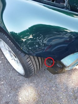

bevor man versucht, den Stoßfänger zu montieren, muss man die Führungsprofile links und rechts von der Karosserie demontieren. Ich habe sie mal auf dem Foto markiert.
Nun lässt sich der Stoßfänger hinten über die Pralldämpfer schieben und gleichzeitig kann der Stoßfänger an den vorderen Ecken von schräg unten über die Clips geschoben werden.
Anschließend werden die Führungsprofile in den Stoßfänger geschoben und wieder mit den Kunststopffmuttern an der Karosserie verschraubt.
Versucht man die Montage, ohne die Führungsprofile vorher zu demontieren, gibt es mit hoher Wahrscheinlichkeit Kratzer im Lack und gebrochene Clips, weil es dann nur mit Gewalt geht.

Selbstverständlich hatte ich vorher die Führungsprofile weggeschraubt. Das ist für die Anderen an dieser Stelle hier aber ein guter Hinweis von dir. Ohne Demontage dieser Führungen geht es wirklich fast gar nicht.
Ich demontiere zur Sicherheit auch immer die Rückleuchten. Die dünne Schaumdichtung der Rückleuchten ist im Bereich der vorderen Ecke immer potentiell gefährdet.
Ich habe mir letztendlich bei dem Clip-Problem damit beholfen, dass ich den vorderen der beiden Clips ZUERST in die Langlochaufnahme des Stoßfängers eingefädelt- und dann erst beim montieren des Stoßfängers ins Dreieckblechs des Seitenteils geclipst habe.
Also eigentlich falsche Reihenfolge...
Die Langlochaufnahme des Stossfängers läßt ja eine gewisse Verschiebarkeit zu. Dabei sind die grünen Clips bei mir aber schon kurz vorm abknicken.
Eventuell liegt es bei meinem Coupe aber auch daran das der Stossf. schon mindestens drei mal lackiert worden ist und die Clips wegen der vielen Farbe deshalb nicht richtig in den Langlöchern gleiten können.
