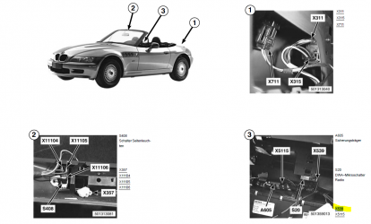

Den weißen habe ich bei mir auch übrig, falls es dich tröstet. Hatte dazu auch im Forum gefragt. Damals hat man beleuchteten Schaltknauf vermutet.
Glatt gelogen, oder ich finde ihn nicht durch den Radio Schacht. Hier die zwei habe ich.
Beim zweipoligen sind 5 V (Multimeter) dauerhaft drauf. Sensoranschluss? PWM Signal?
Bei dem dreipoligen sind Masse, 12 V drauf. Auf der dritten Ader konnte ich nix messen, egal ob Zündung und/oder Licht an.
Der 3-polige müsste für die Uhr dien, +|-|| und Beleuchtung.
Achso, habe ein FL. Relikt aus VFL Zeiten? Weil der FL ja die Uhr im BC hat, oder nicht? Mit Licht an hab ich an der 3. Ader auch nix messen können.
Edit: Der Schwarze scheint X539 DWA-Mikroschalter-Radio zu sein. Laut Plan Violett/Grün/Gelb und Braun, das kommt hin und den Schalter habe ich auch schon gesucht.

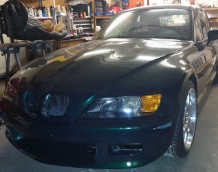

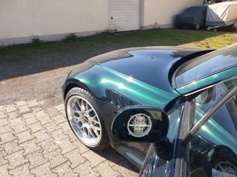

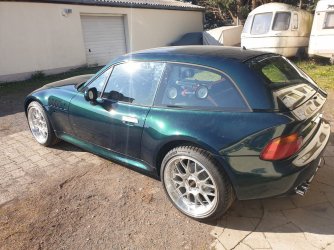

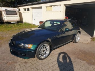

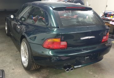

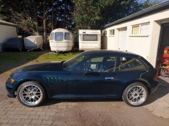

Gestern wurde viel ausgerichtet bis alles passte ... unglaublich. Geschraubte Aussenhaut. Fluch und Segen zu gleich. Vorallem wenn fast alle geschraubten Teile Neuteile von dem KWALITETS Hersteller BMW kommen ...
Junge Junge. Einfach war das nicht.
Aber das Ergebnis ist wirklich gut.20190421_091010-1187x937.jpg20190421_091056-1187x817.jpg
Wie war das beim Zusammenbau so? Mich graust es davor dabei die ersten Kratzer in den frischen Lack zu machen. :O_oo: Scheint aber doch ganz gut geklappt zu haben. :t
