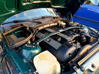

Heute Morgen auf dem Weg zur Arbeit habe ich nichts festgestellt.
Ich "glaube" es fühlt sich "stabiler" an ...
Aber ein "ohh" hat sich nicht eingestellt.
Wahrscheinlich bemerke ich es, wenn ich die Domstrebe mal einige Wochen auf der Landstraße bewegt habe und diese dann entferne.

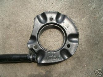

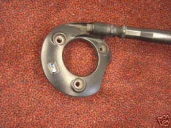

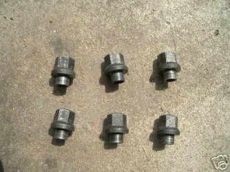

Das sehe ich auch so , wenn das Teil spielfrei ist merkt man es !
Manche verbauen gekürzte Schaftmuttern von der M3 GTR(?) Domstrebe. ;)
Nee nicht deswegen eher wegen der Verschraubung welche die strebe in der quere hält , da gabs mal passhülsen , s. g. hansemann hülsen ( glaub ich )
Die Bundmuttern ( Sauteuer ) brauch man dafür nicht , nur bei streben mit dickern tellern und den verstärkungsplatten unter dem dem Dom verbaut werden , was definitiv kein fehler ist wenn man die platten verbaut...6a6a_1.JPG61ea_1.JPG3727_1.JPG
Die Bundmuttern ( Sauteuer ) brauch man dafür nicht , nur bei streben mit dickern tellern und den verstärkungsplatten unter dem dem Dom verbaut werden , was definitiv kein fehler ist wenn man die platten verbaut...Anhang anzeigen 462351Anhang anzeigen 462352Anhang anzeigen 462353
Aktuell kosten die Schaftmuttern 6.99 Euro pro Stk. bei BMW. Der Schaft ist zu lang, daher ist die Kürzung erforderlich. Der Durchmesser des Schaftes füllt aber die Bohrung der Domstrebe aus.
Hab gehört, dass an der Verbindung zum Mittelteil 12 mm Durchmesser Alurohre (mit einer Lage Schrumpfschlauch überzogen) auf die Schrauben passen, um hier eine spielfreie Verbindung herzustellen.
Aber die Muttern erfüllen doch den gleichen Zweck.
Die Muttern sind bei mir alle in einer Vertiefung, welche beim Festschrauben die Domstrebe fixiert.
Stimmt, dadurch sollte an der Stelle Bewegung eigentlich ausgeschlossen sein bei der Wiechers-Stahlstrebe.
Bei den Schaftmuttern ist außerdem die Verschraubung der Muttern mit den Bolzen länger, da der Schaft Innengewinde hat. Es ist wahrscheinlich nicht notwendig, aber es kann sicher mehr Kräfte aufnehmen.

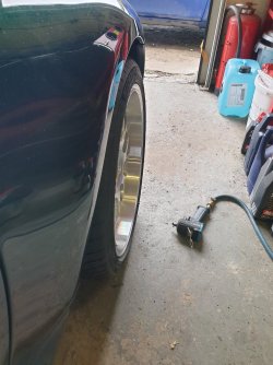

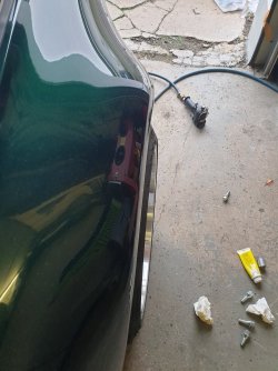

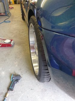

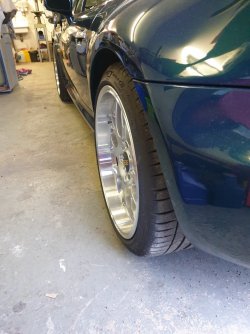

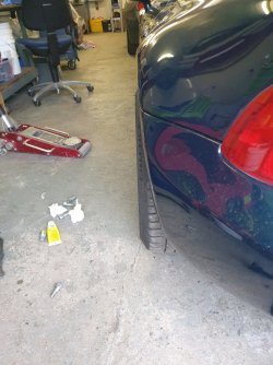

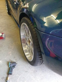

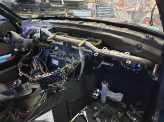

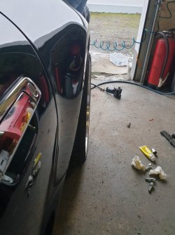

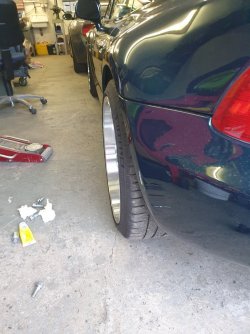

Aktuell gibt es wieder Baustellen am Zetti.
Das Cockpit wird nun bestmöglich entrappelt, ein neuer Klimakompressor wird bald einziehen, das Lenkrad wird bezogen werden, die 245er Hinterreifen werden durch 255er ersetzt da mich die Flanke optisch sehr stört (Schwachsinn, ich weiß...siehe weiter unten), Brems-und Kupplungspedal werden neu gelagert da sie größeres Spiel aufweisen ... und und und ...
Nunja, ich habe heute mal 1cm Spurplatten verbaut und was soll ich sagen, es sieht zum kotzen aus. Diese steile Flanke der Reifen wegen der dicken Felgenschutzkante ... das würde nur gut aussehen, wenn der Wagen hinten noch mal 3 cm tiefer wäre, was undenkbar ist.
Naja, ansonsten noch ein paar Fotos dazu.
20210104_112143_copy_1512x2016.jpg20210104_111752_copy_1512x2016.jpg20210104_111744_copy_1512x2016.jpg20210104_111750_copy_1512x2016.jpg20210104_142223_copy_2016x1512.jpg
Meinst du 255er reißen es raus? Eventuell gleich auf 265er gehen ;)
Vorne habe ich bei 8,5j 225er. Hinten derzeit bei 9,5j 245er.
Alleine dadurch sehen die Flanken hinten steiler aus.
Zudem sind die 255er noch im Gutachten aufgeführt und sollten somit günstiger einzutragen sein.
