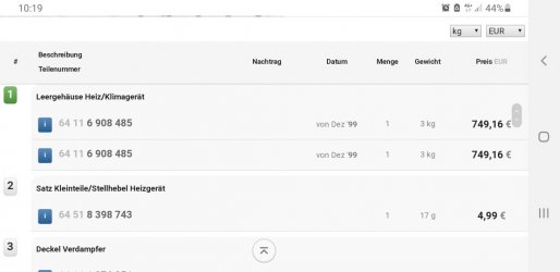

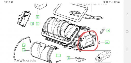

Aber was anderes, hat jemand einen alten defekten Wärmetauscherkasten?
Diese (rot markierte) Klappe ist mir kaputt gegangen und natürlich gibt es kein Ersatzteil.
20210107_101351_copy_1110x540.jpgScreenshot_20210107-101913_Samsung Internet_copy_1110x540.jpg
Gruß Marc
Ich hab das Teil geflickt. Ich LIEBE Puzzles ....

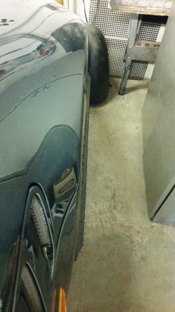

Dieser eine verdammte Zentimeter an Reifenbreite hat die Flanke und das Gesamtbild erheblich verbessert.
Nun möchte ich das Gesamtbild abrunden und stehe vor folgendem Problem:
Der Wagen ist mir hinten einfach zu hoch.
Da ich die mittleren Federunterlagen verbaut habe, kann ich hinten wahrscheinlich noch 1 cm gut machen. Das Problem könnte dann sein:
Ich fahre vielleicht Bergauf.
Die Differenz vom Abstand des Schwellers zum Boden beträgt vorn und hinten rund 1cm.
Nun könnte ich im Stand Glück haben, dass es passt. Nun könnte ich im Auto aber Pech haben, dass mein Gewicht die Bergauf-fahrt einleitet.
Mir fehlt vorne dann vielleicht ein halber Zentimeter den ich runter müsste ... aber wie?
Uniballdomlager übertragen noch mehr krach, sind nicht eintragbar und auch recht auffällig.
Ein Gewindefahrwerk wird mit meinem Felgen wahrscheinlich nicht funktionieren.
18" 8,5j et35 mit 225er PS4 welche eine dicke Felgenschutzkante haben. Da nun noch Spurplatten drauf zu packen ... das will ich nicht. Der Reifen steht ja jetzt schon über.
Verdrehte Domlager um mehr Sturz zu generieren, möchte ich auch nicht. Die Stabilität auf der Autobahn ist schon jetzt kein Highlight.
Anderes Fahrwerk? Aber welches? Koni bietet auch nur 30mm an.
Und irgendein günstiges will ich nicht. Es soll was vernünftiges sein.
Jetzt mal alle stark sein und keine Stammtischparolen gröhlen: Tieferlegungsfederteller könnten eine "Lösung" sein. Dadurch, dass die Feder dann aber wahrscheinlich wenig bis keine Vorspannung mehr hat, ist es natürlich suboptimal.
Also müssten, sofern es die gibt, minimsl dickere Gummiunterlagen verwendet werden.
Wenn noch jemand eine Idee hat, außer die Felgen gegen andere zu tauschen, einfach raus damit.
Achso, "so lassen wie es ist" braucht mir auch keiner zu raten. Das wird unterm Strich die Konsequenz sein, wenn ich keine fahrbare Lösung finde.
Ich freue mich auf eure Ideen :D
