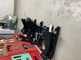

1. Teil vom Puzzle wurde heute schon geliefert 🤩 und ich freu mich riesig auf die Konsolen 👍
An dieser Stelle möchte ich mich nochmals bei @Z3QP-LS3 für den Support und Vermittlung bedanken! Absolut empfehlenswert in jeglicher Hinsicht 👍
Je nachdem wie es sich ein glücklicher Konsolenbesteller entscheidet kannst nächsten Donnerstag ganz in deiner Nähe einem Einbau beiwohnen:whistle:

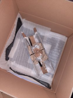

So, die Konsolen mal ausgepackt und begutachtet...Kurz: Perfekt, gute Arbeit und ein paar gute Ideen mit drin.
Einbauanleitung sehr schön geschrieben, da sollte nix schief gehen...
@Marcodae perfekte Arbeit..Gibt ne 1 mit Sternchen:) :-)

Das war gestern wie Weihnachten. Bloß hätte es der Weihnachtsmann wohl nie so bombensicher verpackt.
Super Qualität und Anmutung. Da können sich die professionellen Firmen eine Scheibe abschneiden.

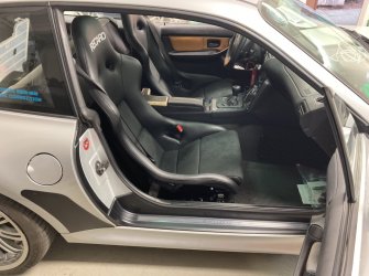

Soooo, nachdem ich Heute die 2 Konsolen für @Sven.zet vormontiert habe:
Marco, Gratulation..Perfekt umgesetzt, von der Verpackung bis zur Einbauanleitung :thumbsup: :thumbsup: :thumbsup: :thumbsup: :thumbsup:
Hätte ich auch net besser machen können, alles dabei, alles passt,Optik top
Fazit: Meine vollste Empfehlung, KAUFEN! Ich denke es gibt keine bessere Möglichkeit PP in ein Z3 Coupe (oder Roadster) einzubauen, mit den Pleie etc. Konsolen kommt man nur noch unwesentlich tiefer und es ist ein Megagefrickel, mit Marcos ist es sozusagen Plug an Play..Und das kann im Prinzip auch jeder TÜV eintragen da die Gurtbefestigung komplett original bleibt.
Bilder folgen Morgen wenn Sven den Rest montiert hat:D:confused:
Fazit 2:
@Marcodae ich ziehe meinen Hut vor Dir.. :thumbsup: :thumbsup: :thumbsup: :thumbsup:

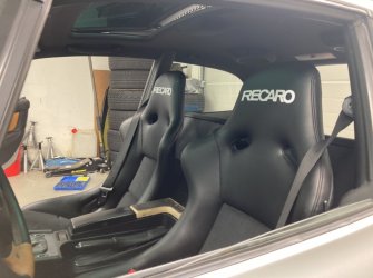

Der Trick mit der Schräge ist top!. Heute die Sitze auf die vormontierten Konsolen geschraubt, die äußeren Winkel dann richtig angezogen und rein in den Turnschuh. Festschrauben und fertig..Passen wie angegossen..Man merkt zwar daß sie am Tunnel schleifen aber das hindert die Funktion nicht. Am Türbelag stehen sie nur an wenn man ganz nach hinten fährt.
Es war noch nie soo einfach PPs in den Turnschuh einzubauen.
Wenn ein Bügel verbaut ist wäre es bei großen Fahrern gut wenn die Konsolen hinten außen etwas kürzer werden, dann kommt man weiter nach hinten aber die "Normalfahrer" dürfte das nicht stören. Ah und für H-Gurte wird der Winkel der Befestigungslasche auf der Seite des Gurtstraffers etwas ungünstig..Aber das sind eher einzelne Probleme.
Ich hoffe mal daß @Sven.zet noch die Bilder einstellt, der hat ein paar mehr.

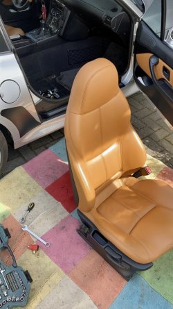

Da ich ein Kabel zum Gurtstraffer mit dem Beifahrersitz zuhause gelassen hatte musste ich zuhause den Beifahrersitz nochmal kurz raus nehmen
