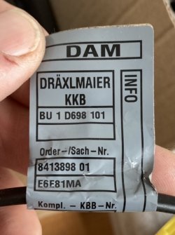

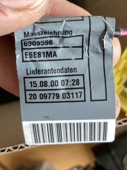

Wenn jetzt viele grad den Gurtstraffer in der Hand haben und an dem Kabel noch zufällig die Teilenummer steht bitte mal hier eintragen.
Ich hatte fürn meinen 3.0i 2 neue Straffer gekauft da teils das Gurtschloss beim einklicken wieder aufgesprungen ist + das rot ja verbleicht.
Dazu auch neue Kabel, aber das hat nen anderen Stecker der nicht in den großen gelben Verbindungsstecker passt (Nummern gab ich grad nich zur Hand (vermutlich E36 erwischt. war irgendwie ein Reparatursatz)

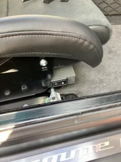

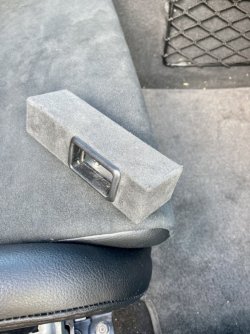

So, ich habe jetzt mal den Beifahrersitz eingebaut, sieht natürlich total gut aus und der Sitz ist wirklich bequem und schon das Probesitzen auf dem Beifahrersitz lässt nen ungemeinen Fahrspasszugewinn erahnen.
Allerdings habe ich folgendes Problem:
Das Gurtschloss ist (für mich) zu kurz, es sitzt so ungünstig in der Gurtdurchführung, dass es mir extrem in die Seite drückt, an Anschnallen ist so nicht zu denken.
Mag sein, dass schmale Leute da gut drin sitzen, ich bin dafür aber deutlich zu massig. Ohne das Gurtschloss sitze ich sehr gut, das war auch damals in dem Probesitzfahrzeug (anderer Hersteller) so, da muss das mit dem Gurt irgendwie anders gelösst worden sein (Gurtschloss aussen am Sitz o. ä.), da habe ich leider echt nicht drauf geachtet bzw. drüber nachgedacht.
Mein Gedanke war jetzt ne ca. 40 cm lange Gurtpeitsche (oder Gurtband), die ließe sich am original Befestigungspunkt des Gurtschlosses/Gurtstraffers anbringen. Allerdings hätte ich dann keinen Gurtstraffer mehr, ich weiß nicht, ob das TÜV-Relevant ist, wenn dieser nicht drin ist, ich hab explizit dazu nichts gefunden.

Hier sieht man, was ich meine. Ich habe das gefühl, dass die Gurtschlösser bei mir noch etwas weniger weit raus kommen (was aber eigentlich nicht sein kann).

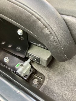

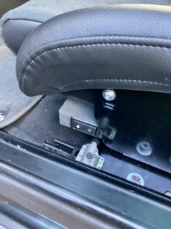

Ihr verwendet ja die originalen Gestelle und somit auch Anschraubpunkte? Das hatte ich nicht auf dem Schirm.
@_hen und ich verwenden die Lösung von @TomRo. Wenn ich es noch richtig erinnere sind die Gurtschlösser seitenverkehrt eingebaut und dabei möglichst weit unten und möglichst weit hinten am Recaro Seitenwinkel verschraubt. Das Strafferrohr zeigt nach oben.
Vielleicht ist das der Unterschied der auch ein paar mm das Gurtschloss nach unten bringt. Ich hatte bei meinen Versuchen festgestellt, je weiter das Schloss nach unten geht, desto weniger wird es vom Sitz nach innen gedrückt.
