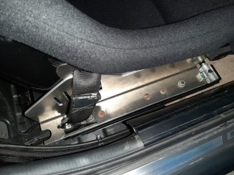

Ich hatte mich Anfang Jahr nochmal ans Zeichenbrett gehängt und Adapter Konsolen gezeichnet, um die Recaro Pole Position auf das Sitzgestell vom Z3 zu schrauben.
Ziel war es, die Sitzschale möglichst tief und möglichst nah zum Mitteltunnel zu montieren. Die elektrische Längsverstellung wollte ich beibehalten. Und für die Zulassung das wichtigste, die original Gurtbefestigungspunkte sollen auch dran bleiben.

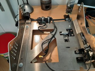

Einen kleinen Halter für den Sitzverstellschalter habe ich auch in die Konstrukion mit integriert.
Der Sitz ist fast ganz am Mitteltunnel. Wem das zu nah dran ist, der kann den Sitz mit Unterlagscheiben etwas näher zur Tür verschieben. Der äussere Winkel ist daher mit Langlöchern auf der Konsole befestigt. Zur Tür hat der Sitz genügend Luft, sodass es keine Kollision gibt.

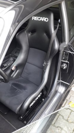

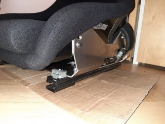

Spannend 👍

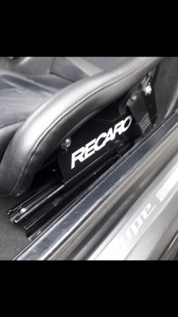

Wie sieht das denn zusammengebaut auf der Konsole aus? Braucht man hier noch die Recaro Winkel mit dazu?
Hey
Genau die Recaro Winkel und Laufschienen benötigt man dazu .
Gruß Tom

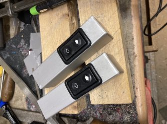

Beim Schalter habe ich mir auch schon meine Gedanken gemacht, ich werde die klobige originale Verstelleinheit nicht verbauen, ich habe mir schon neue Sitzkabelbäume gebastelt und werde Fensterheber/Hubdachschalter verwenden, der Sitz wird ja nur noch vor und zurück gefahren.
Ich habe jetzt angefangen mir aus Aluresten passende Gehäuse zu basteln ( nix was einen Fachmann hinterm dem Ofen vor lockt, aber ich denke meinen Ansprüchen genügen wird).
Diese werden noch mit Alcantara-Tier bezogen.
Anhang anzeigen 491857Anhang anzeigen 491858
Sieht cool aus.
Dann kannst du den Halter von meiner Konsole einfach weg sägen. Oder auch dran lassen, wenns dich nicht stört.
Ich mag den original Schalter, und auf meinem Halter verschwindet er fast unter der Sitzschale und fällt gar nicht mehr auf.

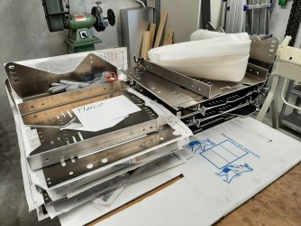

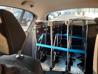

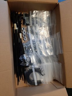

So, was ist diese Woche gelaufen:
Ich habe die Konsolen beim Blechverarbeiter abgeholt.
Dann habe ich sie fürs Pulverbeschichten vorbereitet.
Das Befestigungsmaterial habe ich abgepackt.
Nächste Woche gehts zum Pulverbeschichten.
