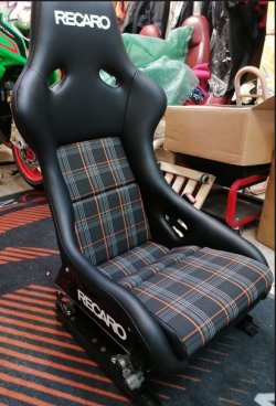

Benötige ich den außer den Konsolen noch etwas, wenn ich den Sitz habe? Angenommen ich kaufe diesen Sitz, dann reicht das Paket von Marco?
Gerade bei #eBayKleinanzeigen gefunden. Wie findest du das?
1. Du benötigst das Sitzgestell vom original Sitz. Das hast du ja eh schon.
2. Dann brauchst du die Recaro PP Sitzschalen.
3. Und um die beiden Sachen zusammen zu bauen noch meine Konsolen.
Ansonsten brauchst du noch einen Sitzbelegungsmatte Simulator für die Beifahrerseite. Und ich empfehle bei dem Umbau immer gleich die Sitzschienen mit zu entwackeln (bekanntes Z3 Problem).
Simulator und Entwackel Kit kannst du bei mir grad mitbestellen.
und ich empfehle eine 2. Satz Sitze zu Kaufen um auch problemlos zurück zurüsten

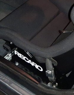

Hallo Zusammen,
ein weiterer Roadster wird demnächst mit den super geilen Konsolen/Adapterplatten von M. rumfahren. Vielen Dank nochmal an alle Beteiligten, die das überhaupt möglich gemacht haben.
Weitere Bilder wird es geben wenn beide Sitze final eingebaut sind.
GlG Kati

Hallo Zusammen,
Sitze sind eingebaut und verkabelt. Jetzt habe ich das Problem das die Gurtschnalle über die Kröpfung doch etwas stark bis störend an meinen Beckenknochen stößt. Hat jemand diesbezüglich eine Idee. Wenn die Schnalle anstatt nach innen nach außen gebogen wäre würde es passen. Leider lässt sich die Schnalle auch nicht einfach auf den Kopf drehen. Von Innen nach Außen bringt leider nichts. Wie habt ihr das gelöst?
GlG Kati
Hallo Zusammen,
GlG Kati
Das war auch bei mir der Grund das ich nach dem Probesitzen beim Sven , die konsolen erstmal in die ecke gelegt habe , denn das ging gar nicht, da schmerzen beim fahren nix bringen , selbst wenn man fest und sonst gut sitzt und daraus Vorteile hätte :(
Jepp, aber jetzt sind die Konsolen verbaut und die Sitze ebenso. Es muss eine andere Lösung her. War gerade nochmal in der Garage. Ich könnte an der Stelle das Sitzpolster Seitenwange wegschneiden damit das Gurtstrafferschloss mehr Platz hätte und ggf. den Faltenbalg entfernen. Ist das zulässig? Puh was blöd. Ich kann auch mit einem verdrehten Schloss fahren. Dann drückt nix. Ha Ha.
