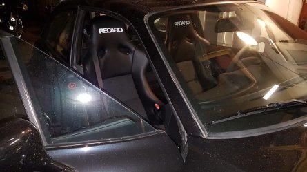

Hallo zusammen, ich bin am Wochenende die ersten Runden mit den Recaro's gefahren. Also um es mal auf den Punkt zu bringen. Die Sitze lohnen sich.....
Viel bequemer als die originalen Sitze und man sitzt derart satt im Auto, das man sich wie angeschweißt fühlt. Sehr geil..... Mal sehen was der TÜV demnächst sagt. Ich halte Euch auf dem laufenden. Gruß Flo

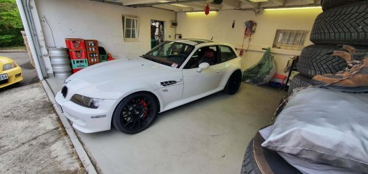

Sooo, nach seeeehr langer Zeit kam Heute diese wunderschöne Diva mich besuchen.
Und ich bin immer wieder begeistert von Marcos Konsolen..Sitz ausbauen, Originalkonsole zerlegen, Marcos Konsolen auf die Längsverstellung schrauben, das Ganze ins Fahrzeug rein, Verkabeln, festschrauben--Fertig.. Passt ohne noch irgendwas auszurichten, einfach Top :thumbsup:
Und der nächste Turnschuhfahrer der mit einem extrem breiten Grinsen von Dannen fuhr :D
@Marcodae , war übrigens noch die alte Variante deiner Konsole, aber alles perfekt.
