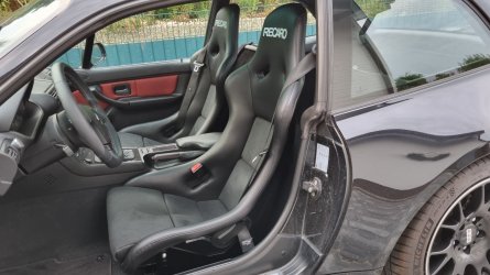

Hallo zusammen, ich habe meine Sitze mit Konsolen nun erfolgreich eintragen lassen. Eine Ausnahmegenehmigung wurde erteilt... einfach ist allerdings anders. Der Prüfer bat mich damit nicht hausieren zu gehen und daran halte ich mich. Er fand die Konsolen aber sehr gut und vernünftig. Das ganze war für ihn schlüssig und daher hat er das gemacht. Danke nochmal für die tolle Konstruktion. Gruß Flo
Da war mein Prüfer in HESSEN aber entspannter und hat Unterstützung zugesagt.

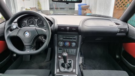

Aber was ist mit dem armen Lenkrad passiert? :O
Ich hab mein Originallenkrad bei "meinlenkrad.de" mit Alcantara beziehen lassen. Das find ich ziemlich geil.
Hier sieht man das so einigermaßen

Ich hab - angeregt durch diesen Thread - die "Selfmade Konsolen" von Marco eingebaut.
Punchline - sehr gut, etwas frickelig
Als erstes hatte ich in meinem Zetti die Pleie Konsole mit Wiechers Seitenteilen und Sparco Laufschiene drin. Etwas knapp an der Tür, aber lies sich einstellen. Was halt stumpf gar nicht funktioniert hat - war die Verschraubung. Entweder man hat mega-Gefrickel oder muss auf eine Karosserieschraube verzichten...
Also Umbau und zweiten Sitz. Hier mein Feedback zur Konstruktion und Umbau
- Fertigung und Versand ist richtig gut. 1a Qualität
--- vor allem die Ausfräsungen (oder Stanzungen) sind sehr passgenau und gut
--- putzig, dass Du die Kabelbinder abgezählt hast.
- Ausbau ist relativ easy, Anleitung findet sich übers Netz
--- das hier sieht sehr gut aus https://shop.ma-carstyle.de/BMW-Z3-Sport-Demontage
- die Lösung mit Beibehalt des Motors ist witzig - aber ich hätte sogar ne manuelle Schiene bevorzugt
--- funktioniert aber Einwandfrei
- der Einbau des Motors ist pest-deluxe, weil sich die Gewindestangen so ekelhaft verbauen lassen
--- Anleitung könnte eine clevere Reihenfolge für Einbau des Motors und der Gewindestangen vorgeben (oder man frickelt halt)
--- beim zweiten Sitz hat es sich bewährt, die Gewindestange (vor/zurück) als letztes zu verbauen)
--- Bei der Motormontage beachten, dass der Spacer unters Blech muss
- der Verbau des Sitzes in die Konsole ist viel besser als bei den Kaufversionen. Die zweiteilige Konstruktion ist mega
- Absolute Stärke ist dann der Verbau und die Position im Auto. Alles passt auf Sackhaaresbreite
Fazit: Spaß kostet, aber besser als so kann man PPs nicht im Z3 verbauen
