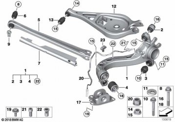

  2. Welche Uniball Längslenkerlager könnt ihr empfehlen? Die die ich ausgesucht habe von MK-Motorsport sind recht hochpreisig und werden als Wetterfest und Wartungsfrei beworben.

Siehe Grafik - Meyle Kugelgelenke?Uniball Längslenkerlager M3 E36 E46 Z4 Hinterachse

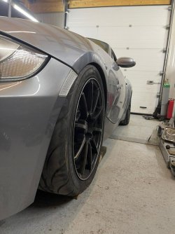

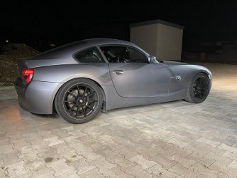

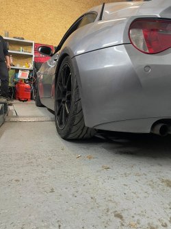

Mein K-Sport hat an der Hinterachse Dämpfer + Feder kombiniert in "Upside-down-Bauweise". Da durch die Einbauposition ein längerer Hebel auf die Feder wirkt, ist hier die Federrate etwas höher als man sie sonst in der OEM Position finden würde. Konkret sind das 10,5kg an der Hinterachse.
Vorderachse 9,0 kg.
Um das in Relation zu stellen: Ich glaube das ST XTA hat an der VA 5,0 kg - die Clubsportfedern müssten 7,0 kg haben (zumindest nach Zokis Racecorners Youtube Video zu dem Thema)
Anbei noch die gewünschten Bilder. Ich erstelle die Tage noch einen ausführlichen Post im Willkommens-Bereich.

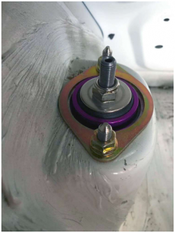

@Uniball: Hast du den Dom eigentlich irgendwie zusätzlich abgestützt? Da wirken ja doch erheblich höhere Kräfte, wenn durch die Feder zusätzlich zur Dämpferkraft noch die komplette dynamische Radlast auf den Dom wirkt statt auf die Aufnahme an der Karosserie. Coilovers an der Hinterachse hab ich bisher nur bei Rennautos mit Schweißzelle bis auf die Dome gesehen. Nicht dass du da irgendwann Probleme bekommst.

Vielen Dank für die Bilder, hilft mir sehr. Das sieht schon sehr knapp aus. Wieviel Sturz fährst du vorne? 8x18 mit ET29 ist halt nicht ganz optimal. Der 235er sitzt schon recht eckig auf der Felge, und die ET tut ihr übriges. Breitere Felge kann hier helfen, weil sich der Reifen dann besser zieht.
Mit 245/35 R18 schränkt man sich bei der Reifenwahl aber extrem ein! Und den Platz, den man im Radhaus gewinnt, verliert man wieder unterm Auto. Da kommt der Z mit Fahrwerk dann schon arg tief. Auf einer 8x18 würde ich den auch nicht montieren wollen.
Deshalb meine Empfehlung zur 8,5x18. Dass das Auto dann tiefer kommt stimmt natürlich, dann schraubt man den halt wieder höher und gewinnt dadurch doppelt im Radhaus und an Federweg. Rein technisch sehr ich in der Paarung nur Vorteile. Wenn es doch mehr um Eisdiele geht, dann sieht die Welt wieder anders aus.

Ich habe schonmal ganz gute Erfahrungen mit Alu gesammelt. Es hapert an der Hinterachse, die augenscheinlich ein eigenes Leben führt. Ich merke das fast schon stärker seit das straffe Fahrwerk verbaut ist. Außerdem ist mir das Einlenken zu schwammig, ich habe gehört man kann mit PU Querlenkerlagern an der Vorderachse gegensteuern?
Die QLL an der VA solltest du imho als erstes in Angriff nehmen, die können schon sehr lommelig werden.
Und bei der Federbein Lösung an der HA würde ich dir zumindest Verstärkungsplatten ans Herz legen. Bei älteren Modellen haben sich an der Stelle teilweise Risse gebildet
Also sowas:

245/35 R18 sollte die Reifenwahl nicht arg einschränken. Das ist die Standardgröße der alten und neuen 135 an der HA

Ich kann folgende Erfahrungen von meinem Coupé beitragen, das ich als Ringtool einsetze.
1.) Ich hab an der Vorderachse alles in Meyle HD plus die Hydrolager hinten durch Superpropoly ersetzt. --> sehr direkt, passt und ist haltbar
2.) An der HA unbedingt das Längslager original lassen, oder Uniball. Kein härteres Material nehmen, sonst kann es Risse n der Karosserie geben.

willst du kurz erklären warum ein Uniball-Lager am Längslenker für die Karosserie weniger schädlich ist klar ein PU Lager?
schluerfi
Mitglied seit
3 März 2012
BMW Z4 e86 coupé 3,0si
Klar. Das Lager sieht so aus: 50000 KFZ Ersatzteile. Schnell geliefert zum Hammerpreis
<<Die Aufnahmen reißen aus weil das Rad beim Einfedern eine Kreisbahn beschreibt und so Querkräfte (nicht in Richtung des Längslenkers) auf die Aufnahme wirken. Mit PU-Buchsen werden die Kräfte noch größer als bei den Serienteilen.
Uniball-Lager sind Kugelköpfe. Damit wird da nichts mehr tordiert. Das ist um einiges besser für die Karosse als PU oder Gummi.>> (Zitat aus dem touristenfahrerforum)
Sprich: wenn Du statt Gummi das härtere PU nimmst, gehen die Querkräfte auf die Karosserie, weil das härtere Material diese nicht vernichten kann. Das Uniball erlaubt ähnlich einem Hüftgelenk, dass der Längslenker der o.g. Kreisbahn folgen kann ohne

okay, verstehe ich. Danke für die Erklärung.
ich ging nur davon aus, dass die Kräfte beim Beschleunigen ungefiltert durch das Unibslllager in die Karosserie übergehen. Das Gummi hätte hier noch eine dämpfende wirkung gehabt.
