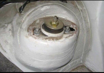

Von älteren Fahrzeugen kenne ich noch diese Horrorbilder (E30 und E36), allerdings reißen die auch mit normalen Fahwerken.
Die Belastung von Feder und Dämpfer unterscheiden sich natürlich. Während die Federkraft proportional zum Federweg ist die Dämpferkraft (grob) proportional zur Einfedergeschwindigkeit. Folglich müsste deine Dämpferkraft im Mittel geringer sein, aber mit hohen Lastspitzen, die Federkraft dagegen im Mittel höher mit geringeren Lastspitzen sein (als educated guess, bin kein Fahrwerksspezi). Die Belastungen am Dom steigen durch die Federbeinlösung in jedem Fall, wahrscheinlich hälts trotzdem, sonst würden die das ja nicht verkaufen...
Ihr habt mich überzeugt. Ich bin mir allerdings noch unschlüssig ob es so eine einfache Domstrebe tut und ich damit auf der sicheren Seite bin:
Dom- & Fahrwerkstreben : BMW Z4 E86 hintere Fahrwerkstreben- Fahrwerkstrebe Stahl hinten | Wiechers Sport (wiechers-sport.de)
Oder ob es so ein Verstärkungsblech sein muss (welches ich nur ungerne einschweißen möchte, es aber tue wenn es sein muss):
