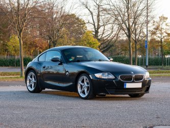

ich heiße Markus, komme aus Mönchengladbach und habe mir gerade zum 40. ein Z4 Coupe geschenkt. Das Auto spukt mir schon seit Jahren im Kopf rum, war bisher aber aufgrund meiner hohen Jahresfahrleistung einfach keine Option. Jetzt habe ich ihn mir als Zweitwagen gegönnt.
Es ist ein schwarzes 3.0si Coupé Baujahr 03/2007 geworden mit 165.000 km auf der Uhr. Ich habe bewusst im unteren Preissegment gefischt, weil ich das Fahrzeug clubsportmäßig umbauen und u.a. auf Rennstrecken und Drifttrainings einsetzen möchte. Bei einem erhaltenswerten Exemplar hätte ich das nicht übers Herz gebracht. Der Wagen befindet sich momentan in einem eher bemitleidenswerten Zustand, er hat diverse kleinere Kampfspuren und Mängel, und die schwarz eingefärbten M-Sitze sehen leider ziemlich ranzig aus. Interessiert mich bei einer Clubsport-Basis aber alles wenig, denn die nächste Macke kommt bestimmt und die Sitze kommen eh raus. Von der technischen Seite ist das Auto soweit ich das bisher beurteilen konnte in einem soliden Zustand. Motor (schwarze Abdeckung) und Getriebe laufen komplett unauffällig, kein Hydro-Klappern, kein Rasseln, die Historie des Wagens ist gut dokumentiert und das Auto fährt wirklich gut. Ausstattung hat er auch nur das nötigste, was mir wegen Gewicht entgegen kommt - immerhin Xenon, Hifi Prof, M-Sitze, M-Lenkrad und M-Fahrwerk sind drin.
Aufgrund der Mängel konnte ich den Z4 zu einem sehr fairen Preis schießen und werde ihn nun Schritt für Schritt wieder herrichten und zum dezenten Clubsportler umbauen. Ich freue mich auf den Erfahrungsaustausch hier im Forum.

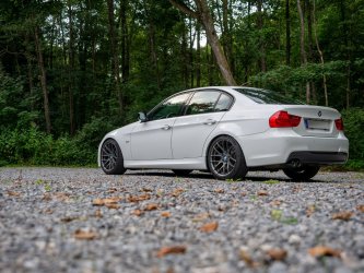

Ich fahre seit 2012 im übrigen noch einen 2009er 330d Handschalter mit ein paar Fahrwerksmodifikationen, der auch schon diverse Trackdays, Drifttrainings und an die 100 Runden Nordschleife gesehen hat. Der E90 darf jetzt seinen Lebensabend als reiner Daily Driver genießen, auf dem Bild hatte er gerade die 300.000 km voll gemacht.

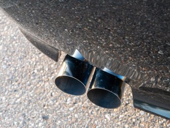

Die Auspuffanlage schaut auch nicht ganz serienmäßig aus :whistle:

Gutes Auge! Der Eisenmann hängt tatsächlich etwas schief und steht viel zu weit raus. Hab noch einen Termin am Donnerstag bei meinem BMW-Schrauber, da wird das gefixt. Der Handbrems-Mechanismus muss leider auch noch neu. Die Nebelscheinwerfer sind auch noch Aquarium, aber das scheint ja schon fast Standard. Hab jedenfalls kein einziges Auto angeguckt wo die trocken waren. Hab schon die Blindabdeckungen hier liegen, werd sie bei Gelegenheit noch einbauen.

  • Eisenmann Endrohre gekürzt, durchgerostete Schellen ersetzt

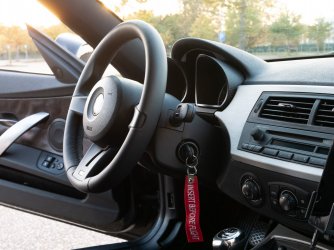

  • M-Lenkrad neu

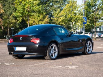

Die Nordschleifenpremiere hat der Z4 auch schon gemeistert, ich habe eine ungewöhnlich leere Runde inkl. Kurzanbindung GP-Strecke erwischt. Leider ist es vorerst bei der einen Runde geblieben wegen anschließender Streckensperrung, aber für einen groben Ersteindruck hat es trotzdem gereicht. Obwohl die Strecke stellenweise noch tückisch feucht war, hatte ich sofort Vertrauen ins Auto, der Z4 fährt trotz seines vergleichsweise kurzen Radstands überraschend gutmütig. Der Motor in Verbindung mit dem relativ kurz abgestimmten Getriebe ist ein Traum, auch wenn meine Schaltpunkte vom 330d kommend noch nicht sitzen. Natürlich ist das Fahrwerk viel zu weich und im Grenzbereich durch Mischbereifung und quasi null Sturz auf der Vorderachse stark untersteuernd, aber das wird sich alles noch ändern. Auch das ESP regelt sehr bemutternd, komplett aus ist hier wahrscheinlich die einzig sinnvolle Lösung. Insgesamt aber eine tolle Basis für die Nordschleife - Sahnemotor mit genug (aber nicht zuviel) Leistung, nicht zu schwer und sehr günstig im Unterhalt. Mich wundert eigentlich, dass man das Auto hier oben nicht öfter sieht.

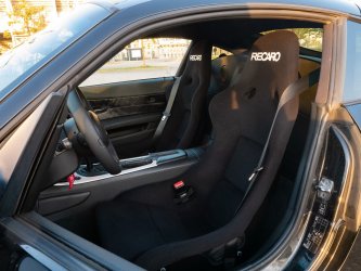

Recaro Pole Position sind drin! Ich habe mich bewusst für die Perlonvelours-Variante entschieden, weil man auf der Renstrecke im Sommer ja doch gerne auch mal schwitzt, und das ist mit (Kunst-)Ledersitzen immer fies. Da ich relativ groß bin, war mir wichtig, dass ich mit dem Sitz so tief wie möglich runter komme, um bei Trackdays noch einen Helm tragen zu können. Mit dem Originalzubehör von Recaro kann man das vergessen, deshalb war ich bei Custom Racetec am Ring und hab mir dort die Sitze mit den hauseigenen Konsolen und Seitenadaptern verbauen lassen, die nicht nur eine tiefstmögliche Sitzposition erlauben, sondern den Fahrer auch mittig vors Lenkrad rücken.
Ein- und Aussteigen ist sicher nichts mehr für den Alltag, mit dem Gurtschloss und der hohen Seitenwange muss man etwas aufpassen. Aber wenn man einmal drinsitzt, will man nicht mehr raus. Der Seitenhalt ist erstklassig, man fährt im Grenzbereich einfach wesentlich entspannter und sauberer, weil man sich nicht mehr krampfhaft zwischen Mittelkonsole und Tür verkeilen muss um am Ende doch von links nach rechts zu fliegen. Die Sitzhöhe ist geschätzt 2cm tiefer als mit den manuellen M-Sitzen in der tiefsten Position. Für Trackdays kann man das Sitzpolster noch rausnehmen, das bringt dann nochmal etwa 2 cm. Tiefer geht es effektiv nicht mehr ohne die für den TÜV erforderlichen Laufschienen rauszunehmen.
Seriengurt und Gurtschloss sind am jeweiligen Seitenadapter befestigt. Die Seitenairbags sitzen beim Z4 in der Tür und bleiben weiterhin aktiv. Lediglich die nicht mehr vorhandene Sitzbelegungsmatte vom Beifahrersitz musste auscodiert werden, d.h. der Beifahrerairbag geht bei Frontaleinschlag jetzt immer auf, egal ob dort einer sitzt oder nicht. Das sollte in diesem - hoffentlich nie eintretenden - Fall aber meine kleinste Sorge sein. Alles wurde per Einzelabnahme vom TÜV abgenommen und mittlerweile auch in die Fahrzeugpapiere eingetragen (Pflicht bei §21).

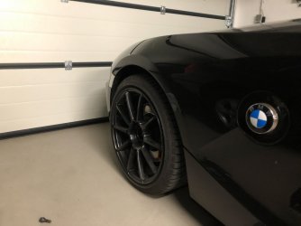

Hab mal probehalber ein Winterrad von meinem E90 aufgesteckt und bin fast umgefallen - das originale Vorderrad des Z4 (Sternspeiche 108 8x18 mit 225/40 R18 Hankook S1 evo3 Non-RFT) wiegt 23,2 kg! Zum Vergleich: Winterrad Assetto Gara 8x18 mit 225/40 R18 Pirelli Sottozero 18,3 kg - also identische Reifen- und Felgengröße, aber fast 5kg leichter. Das Hinterrad wird vermutlich noch schwerer sein da 8,5x18 mit 255ern. 5 kg rotierende und ungefederte Masse an jeder Ecke zuviel - das ist echt übel! Das Auto muss sich mit leichten Rädern ja anfühlen wie 10 PS mehr - da bin ich echt mal gespannt. Hatte kurz überlegt die Originalfelgen aufbereiten zu lassen als Zweitradsatz, weil sie mir an sich ganz gut gefallen - hat sich hiermit erledigt. Aber ET30 steht gut drin, mit Sturz vorne geht wahrscheinlich sogar 9x18 rundrum. Wir werden sehen... :@
Jauh, nix neues...darum Gleichbereifung auf Felgen unter 10kg.
Ja, für mich ist der Z4 noch neu. ;) Ich hatte zwar von der schweren 108 schon gelesen, aber beim Anheben war ich dann doch kurz geschockt...
