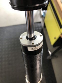

Erster Trackday ist absolviert und das Experiment BC Racing leider vorerst gescheitert. Nach 17 Runden hat mein Beifahrer am frühen Nachmittag hinten rechts Flüssigkeit an Bremse und Felge festgestellt, wir dachten zunächst an einen undichten Bremssattel, weil das Auto zuvor beim starken Anbremsen hin und wieder leicht nach links wollte. Also langsam zu Custom Racetec gerollt, wo ich sofort auf die Bühne durfte - toller Service, danke nochmal an dieser Stelle. Ergebnis: hinten rechts Dämpfer geplatzt - alles voller Öl! Damit war der Tag gelaufen. Am Montag werd ich mich erstmal ans Telefon hängen und dann sehen wir weiter.
Bis dahin war es eine Top-Veranstaltung bei sensationellen Bedingungen, leider auch bedingt durch den eher traurigen Umstand, dass viele Engländer aufgrund der aktuellen Reisebeschränkungen zuhause bleiben mussten (Circuitdays ist ein britischer Anbieter). Dadurch waren keine 100 Autos vor Ort und ich bin teilweise Runden gefahren ohne einem einzigen anderen Auto zu begegnen - irre!
Auto lief bis zum Ausfall des Dämpfers echt gut, auch wenn ich immer noch mit Reifendruck und Dämpfersettings experimentiert habe. Mit der Bremse bin ich noch nicht ganz glücklich, das Pedalgefühl ist nicht konsistent und ich hatte so den ein oder anderen Moment wo die Bremsleistung leicht verzögert einsetzte. Ich hoffe nicht, dass die Kühlung da evtl. sogar eher kontraproduktiv sein könnte und die Bremse auf den Geraden zu stark abkühlt. Ich werde das weiter beobachten. Fading war aber absolut kein Thema mehr, auch bei vier Runden maximale Attacke am Stück.
Hier noch eine schnelle Runde, ist immer noch Luft nach oben und der ein oder andere kleine Hakler ist drin, aber für nen halben Trackday mit neuem Auto bin ich sehr zufrieden.
Das ist dann wohl der Übeltäter... Dichtung rausgedrückt.

Ich bekomme von BC einen neuen hinteren Dämpfer, bei den aktuellen Lieferzeiten und Zollproblemen kann das allerdings noch dauern. Deshalb musste ich mir für den Trackday am Bilster Berg letzten Sonntag etwas einfallen lassen. Ein Arbeitskollege hatte noch neue Vmaxx Dämpfer von einem E36 rumliegen mit einstellbarer Zugstufe. Die waren zwar viel zu weich, aber ich hab das Fahrwerk vorne ebenfalls weicher gedreht, so dass es wenigstens einigermaßen passte.

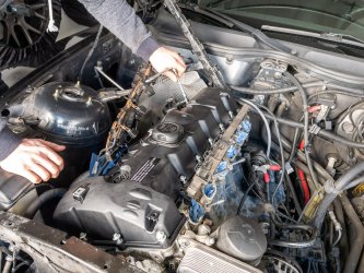

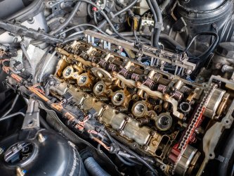

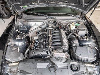

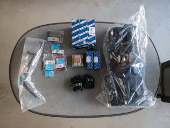

In Vorbereitung auf die Saison gabs gestern eine kleine Motorrevision am N52. Erneuert wurden:
  • Ventildeckel
  • Kurbelgehäuseentlüftung
  • Magnetventile Vanos Einlass + Auslass
  • DISA groß + DISA klein
  • Zündkerzen + Zündspulen
  • diverse Dichtungen (Ventildeckel, Nockenwellenverstellung, KGE, Ansaugkrümmer, Ölfiltergehäuse, Ölkühler, Drosselklappe)
  • Soundgenerator entkorkt (Schaumstoff entfernt)
Erkenntnisse:
  • Der Ansaugkrümmer war innen ölfeucht, was auf eine defekte KGE schließen lässt
  • Zündkerzen 3 & 4 standen im Öl (von oben reingelaufen), vermutlich durch Undichtigkeiten am Vanos-Motor
  • beides zusammen könnte meinen Ölverbrauch von ca. 0,5l pro Trackday erklären, ich werde das weiter beobachten
  • die große DISA-Klappe sah noch ganz gut aus, Plastikpin und Klappe sassen noch an Ort und Stelle, das Ersatzteil hat jetzt aber die Achse aus Metall, das beruhigt das Gewissen
  • bei der kleinen DISA-Klappe war die Dichtung beschädigt, Austausch hat sich also auch hier gelohnt
  • sonstiger Zustand des Motors bei 170.000 km -> top! Sehr sauber, null Ablagerungen, man sieht dass er immer Feuer kriegt
  • Alles in allem 7h Arbeit mit Hilfe eines N52-erfahrenen Schrauberkollegen, alleine hätte ich wohl eher 2-3 Tage gebraucht
vorläufiges Ergebnis:
  • Motor lief vorher schon sehr gut, aber der Unterschied ist nochmal enorm. Die Laufruhe ist phänomenal, Leerlaufdrehzahl wie festgenagelt, extrem sauberes Hochdrehen - ein Traum!
  • Der entkorkte Soundgenerator macht vor allem im höheren Drehzahlbereich jetzt richtig Spaß
Er bekommt in den nächsten Tagen noch einen Ölwechsel, dann kommen die Semis wieder drauf und es heisst wieder Feuer frei. Trackday Nordschleife im April ist gebucht, davor peile ich noch ein paar Tourirunden zum Einrollen an.

Erkenntnisse:
Meines Erachtens ist die leichte Ölfeuchtigkeit im Ansaugtrakt normal und kein Defekt der KGE.
Von welchem Hersteller habt Ihr die neuen DISA's genommen, Original-BMW oder andere?
Ich habe das Set von Bandel gekauft...
Danke.
Da meine vor 3 Jahren getauschte DISA-1 bereits nach 1 Jahr schon wieder gezickt hat, muß ich da erneut ran. Keine Ahnung, von welchem Hersteller meine Ersatz-DISA war.
