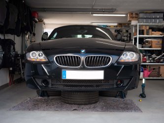

Zeit für ein kleines Update: der Z steht seit dem Wochenende auf Böcken in der Garage. Als erstes geht es jetzt der Bremse an den Kragen. Scheiben und Beläge waren komplett fertig, außerdem haben die ersten paar Runden Nordschleife gezeigt, dass die Serienbremsanlage im großen und ganzen zwar gut funktioniert, aber halt nicht lange - nach spätestens zwei flott gefahrenen Runden tritt man beim Anbremsen auf Breidscheid ins Leere. Und das bei einstelligen Temperaturen im November. Für den ersten geplanten Trackday im Juli besteht hier also Handlungsbedarf.
Da ich nach intensiver Recherche und guten Beratungsgesprächen recht zuversichtlich bin, dass mir die Serienanlage mit ein paar Upgrades für den Haupteinsatzzweck Nordschleife reichen wird, habe ich mich für folgendes Setup entschieden:
  • zweiteilige BMW CSL Compund-Scheiben gelocht in Seriengröße vorne
  • neue Serienscheibe (Brembo) hinten
  • Pagid RSL 29 vorne und hinten
  • Fischer Stahlflexleitungen vorne und hinten
  • neue Kolben und Dichtungen vorne und hinten
  • Evolity Bremssattelhülsen vorne und hinten
  • Bremsbelüftung vorne mit Ankerblechen von RPMD für 63 mm Schlauchanschluss
  • 2m 63er Flexschlauch
  • 63 mm Universal-Lufteinlässe für Frontschürze mit Schutzgitter

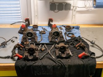

Die originalen Sättel habe ich am Wochenende ausgebaut und komplett zerlegt. Die Sättel haben fast 170.000 km runter und wurden von einem der Vorbesitzer mal dürftig rot und schwarz angemalt (lackieren kann man das nicht nennen), deshalb hab ich sie heute meinem Lieblingsschrauber zum Sandstrahlen gebracht. Danach werd ich sie neu lackieren und anschließend mit neuen Kolben, Dichtringen und den Bremssattelhülsen von Evolity wieder aufbauen.

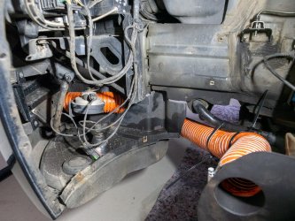

In der Zwischenzeit mach ich mir Gedanken um die Verlegung des Bremsluftschlauchs. Tips oder Erfahrungswerte hierzu sind gerne willkommen.

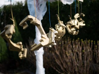

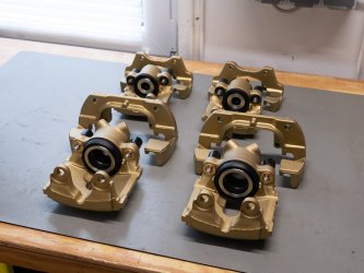

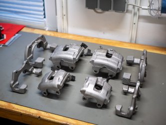

Die Sättel sind fertig gestrahlt, mit dem Lackieren warte ich aber noch auf etwas besseres Wetter.

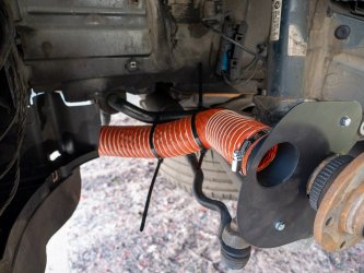

In der Zwischenzeit ist auch die Anprobe für die Bremsbelüftung geglückt. Weil ich keine Lust hatte die Radnaben abzuziehen, habe ich die originalen Ankerbleche zunächst mit einem Dremel aufgeflext. Die RPMD-Ankerbleche mit 63mm Schlauchanschluss kann man dann aber problemlos bei montierter Radnabe befestigen. Die universellen 63mm Lufteinlässe von Sandtler musste ich noch etwas kürzen, dass sie von der Höhe in die Frontschürze passen. Aber so ist das jetzt eine saubere Sache und behindert nicht die Anströmung des normalen Kühlers. Die Öffnungen in Front und im Seitenkasten hab ich mit einer passenden Lochsäge ausgeschnitten. Der Schlauch wird dann am Stabi zum Ankerblech geführt. Wie das ganze dann bei vollem Lenkeinschlag und in Fahrhöhe aussieht werd ich allerdings erst mit montiertem Rad beurteilen können. Da ist mir die Freigängigkeit schon wichtig, weil ich mit dem Auto auch Drifttrainings besuchen möchte, wo Volleinschlag an der Tagesordnung ist.
Da der Wagen für seine fast 170.000 km von unten echt noch erstaunlich gut aussieht und mich bislang mit verrosteten oder angegammelten Schrauben komplett verschont hat, hab ich jetzt entschieden auch das Fahrwerk selbst zu revidieren. Dazu habe ich gerade eine Großbestellung bei teilehaber und Strongflex losgelassen. Und auch beim Fahrwerk gibt es voraussichtlich in vier Wochen neues zu vermelden.

Ich wollte die Sättel nicht blank montieren, ich möchte sie nur nicht in der Garage lackieren. ;)

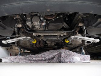

Am Wochenende ging es weiter an der Vorderachse. Bin zwar handwerklich nicht ganz unbedarft, war bisher aber absolut kein Autoschrauber. Deshalb waren vor allem die mittleren Querlenkerlager schon eine kleine Herausforderung. Erstmal kommt man vor allem auf der Beifahrerseite nur sehr schlecht an die Mutter zum Lösen, und dann braucht es eine Menge Überzeugungsarbeit mit Hammer und Rostlöser, bis einem irgendwann endlich der Querlenker entgegen fällt. Die Kugelköpfe am Achsschenkel konnte ich mit einem Abzieher auspressen. Die Querlenker werden durch neue M-Lenker von TRW ersetzt, dazu gibts Strongflex gelb für die Querlenkerlager. Bei den alten Buchsen habe ich erst den inneren Teil ausgebohrt, diesen dann mit einer Presse rausgezogen, und dann die verbliebene Metallhülse aufgesägt. Ganz schöner Akt, aber beim zweiten Lager gings schon deutlich schneller. Im Vergleich zur noch bevorstehenden Hinterachse war das aber vermutlich maximal das Aufwärmtraining. Einpressen der gelben Strongflex ging dann mit dem Schraubstock und sanfter Gewalt vergleichsweise problemlos. Montage war leider noch nicht möglich, weil einem Querlenker die falsche Mutter bei lag.
Fürs Strahlen und Lackieren der Bremssättel und Bremssattelhalter hab ich alle alten Dichtungen und Kolben erstmal drin gelassen, damit die Kanäle für die Bremsflüssigkeit und die Sitze von Dichtungen und Manschetten sauber bleiben. Lackiert habe ich mit einem hitzebeständigen Ofenlack, bin mal gespannt wie lang das hält. Die Kontaktflächen vom Sattelhalter wurden natürlich vorher abgeklebt. Die Sättel habe ich anschließend mit neuen Kolben, Dichtungen und Staubmanschetten montiert. Für die vorderen Sättel habe ich statt der Gummiführungen Bremssattelhülsen aus Messing von Evolity verwendet. Das soll das Abkippen und das schiefe Ablaufen der Bremsbeläge bei harter Beanspruchung verhindern - wir werden sehen. Mit dem Ergebnis bin ich auf jeden Fall sehr zufrieden, kein Vergleich zu dem versifften und gruselig angemalten Haufen Elend vorher.

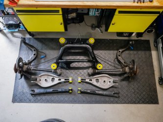

Leider wenig Zeit gehabt die letzten Tage, aber die neuen Querlenker mit Strongflex gelb sind inzwischen drin. Habe mir außerdem noch den Maxton Heckspoiler gegönnt, mir fehlt da sonst was am Heck. Den Spoiler hab ich zusammen mit den Blindabdeckungen für die Nebelscheinwerfer in Wagenfarbe lackieren lassen. Fun Fact: Das Teil ist nicht ganz symmetrisch. Hab ich leider erst beim Montieren gemerkt. Schnittkanten der gestutzen Lufteinlässe für die Bremsenkühlung ebenfalls nachlackiert und mit Schutzgitter in die Front eingeklebt.
Neuer Wagenheber mit 50 cm Hub ist im Anflug, ich brauch das Auto für die Revision der Hinterachse so hoch wie möglich auf den Böcken. Das war mir mit dem zigfach aufgedoppleten ATU-Heber jetzt einfach nicht mehr geheuer.

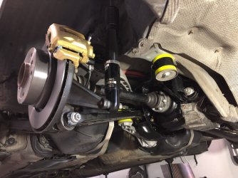

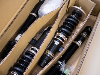

Während die Hinterachse noch in Arbeit ist, ist das Fahrwerk mittlerweile angekommen. Ich habe mich für ein BC Racing BR-RH entschieden. Sicher erstmal ein gewagtes Experiment, aber um bei KW ein Fahrwerk mit vernünftigen Feder- und Dämpferraten für die Rennstrecke zu bekommen, wandern locker 3000 € aufwärts über den Tisch, und das ist momentan einfach nicht mehr im Budget.
Das BC kann direkt mit individuellen Federraten und in einer strafferen "Race Damp"-Variante bestellt werden. Die Dämpfung ist über einen kombinierten Zug-/Druckstufenversteller einstellbar. Das ist sicher einer getrennten Verstellung wie beim KW Clubsport unterlegen, nimmt aber auch ein gutes Stück Komplexität raus. Dazu gibts Unibal-Domlager vorne UND hinten, vorne natürlich sturzverstellbar. Ich erwarte erstmal nicht viel, aber fürs erste macht die Fertigungsqualität made in Taiwan durchaus einen wertigen Eindruck - vernünftige Materialien, saubere Schweissnähte, einwandfreie Lackierung, satt rastende Versteller und sogar Gummischläuche über den Federwindungen um Geräusche zu unterbinden. Alles weitere muss dann der Fahrversuch zeigen. Insbesondere der Vergleich zum KW Clubsport in meinem E90 dürfte interessant werden. Dieses habe ich schon vor Jahren mit deutlich strafferen Federraten bestückt, da das originale KW-Setup für den E90 (Non-M) leider ziemlicher Murks war. Diese Erfahrung hat mich zusätzlich bestärkt mit dem BC einfach mal was Neues auszuprobieren.

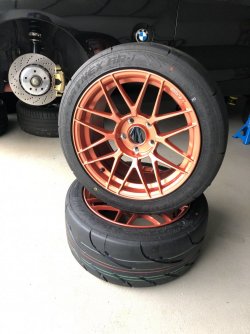

Hinterachse ist fertig gelagert (siehe anderer Thread), und ich habe mich für einen Radsatz entschieden: Motec MCR3 Ultramesh hyper ceramic in 9x17 ET30 mit 235/45 R17 Nankang AR-1 rundum. Ich bin vor allem wegen Gewicht und den etwas günstigeren Reifen auf 17 Zoll gegangen, außerdem mag ich den "meaty look". Die Felge wiegt nachgewogen 7,7 kg. Platz im Radhaus ist knapp, aber könnte sich gerade so ausgehen. Felge zum Dämpfer ist mit dem schlank bauenden bc-Fahrwerk glücklicherweise gar kein Problem, und Kotflügel vorne ist im Prinzip auch nur eine Frage von genug Negativsturz. Bremsbelüftung konnte ich jetzt auch testen und das passt selbst bei Volleinschlag, da schleift nix.
Beim Diff mach ich jetzt auch direkt Nägel mit Köpfen, es kommt eine Drexler-Sperre mit 45% Sperrgrad rein. Wenn alles glatt geht, kann ich das Diff nächste Woche abholen.

Dann ist nach und nach die ganze Hinterachse wieder reingewandert. Erst der Hinterachsträger mit Querlenkern, dann Längslenker mit Antriebswellen, dann Diff und Stabi. Alles schön nach Reparaturanleitung mit neuen Schrauben und Drehmoment, so langsam kommt Routine rein und man lernt wirklich das Auto kennen. Das Diff habe ich letzten Samstag noch bei Westwood Performance abgeholt, ich hab jetzt Nägel mit Köpfen gemacht und eine Drexler mit Nordschleifensetup drin. Der Preisunterschied zu Frickellösungen mit revidierten ZF-Sperrkörpern ist gering, und so hab ich jetzt einfach direkt was vernünftiges.
Da ich hinten die härteste mögliche Feder bestellt habe (14 kg) musste ich die beiden Verstellteller rausnehmen, weil er sonst einfach viel zu hoch gewesen wäre. Ist von BC auch als Option so vorgesehen. Bedeutet nun aber leider keine Höheneinstellung mehr auf der Hinterachse. Mal sehen wie das mit den Radlasten klappt. Die 9x17 ET30 mit dem 235/45 R17 steht aber wirklich perfekt drin, ich bin richtig happy mit der Optik. Freigängigkeit muss aber noch geprüft werden, vermutlich muss ich hinten noch etwas die Kanten anlegen und vorne noch einen Tick höher, aber das wird die Radlastwaage zeigen. Ich habe vorne schon die Radhausschale hinter den Kotflügel gelegt, um etwas mehr Platz beim Einlenken zu bekommen.

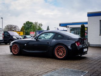

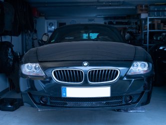

Achsvermessung mit Radlasteinstellung ist durch. Positive Überraschung beim Gewicht, 1335 kg mit dreiviertel Tank und ohne Fahrer ist schon echt saugut dafür, dass der Innenraum bis auf Sitze noch komplett original ist. Es hat sich auf jeden Fall gelohnt beim Kauf auf möglichst wenig Ausstattung zu achten. In Zukunft kommen evtl. noch ein paar kg Clubsportbügel dazu, aber das wars dann. Radlasten waren auch fast spot-on, nur vorne rechts wurde noch minimal korrigiert.
Sturz hinten ist mit -2° 55' aber selbst auf Minimum eigentlich schon zu viel. Evtl. macht es Sinn in Zukunft die unteren Querlenker noch durch einstellbare Unibal-Querlenker zu ersetzen. Aber ich werde jetzt erstmal beobachten, wie die Reifen das wegstecken und wie sich das Auto auf der Bremse verhält. Der 17"-Reifen kann ja durch den 45er Querschnitt noch ganz gut arbeiten und dürfte nicht so extrem innen ablaufen wie Reifen mit niedrigerem Querschnitt.
Leichte Probleme gibt es allerdings vorne, der Reifen ist zu eckig und kollidiert - auch bedingt durch die geringe Einpresstiefe - bei Volleinschlag leicht mit der Radhausschale. Das wird der TÜV vermutlich nicht gerne sehen, deshalb müssen jetzt leider noch Lenkeinschlagbegrenzer rein. Mit ein bisschen Fönen wirds dann hofentlich gehen. Ich möchte gerne beim 235/45 R17 bleiben, hier ist die Reifenauswahl einfach besser. Ansonsten ist alles erstmal freigängig, auch bei Verschränkung, aber wirklich wissen tut mans dann eh erst nach der ersten Runde Nordschleife.
Eine kurze erste Testfahrt hab ich mir gegönnt, auch wenn es leicht """" hat. Fühlt sich alles äußerst vielversprechend und direkt an, aber die Geräuschkulisse der Reifen ist mal echt brutal! Ab 80 hör ich den Motor nicht mehr, da muss ich jetzt definitiv erstmal den Soundgenerator entkorken. :D

So, Auto noch ein bisschen hochgeschraubt, Radhausschalen nochmal bearbeitet und Lenkeinschlagbegrenzer verbaut. Letzten Montag einen Tag Urlaub genommen und zu Knoop Motorsport an die Mosel gerollt - Resultat: alles anstandslos eingetragen! Insgesamt ein teurer Spaß, aber leider alternativlos.
Erster Fahreindruck:
Auf der Rückfahrt bin ich bei bestem Sommerwetter zweieinhalb Stunden quer durch die Eifel gebrannt, und das Auto ist durch die zahlreichen Änderungen kaum noch wiederzuerkennen. Es fährt sich jetzt sehr direkt und präzise, jeder kleinste Lenkimpuls wird sofort ohne Verzögerung in Richtungsänderung umgesetzt. Der Grip durch die Semis ist brachial, in Verbindung mit der Sperre gibt es zu jeder Zeit Traktion und es geht jetzt selbst aus den engsten Ecken nur noch nach vorne. Das Fahrwerk kann bisher überzeugen, das Vertrauen ist sofort da, der Verstellbereich der Dämpfer deckt einen sehr breiten Bereich ab, von insgesamt 32 Klicks bewege ich mich momentan im Bereich von 5-10 Klicks von komplett zu. Vorne kann man die Versteller sehr einfach über den Dom erreichen, hinten muss man das Auto leider anheben, um über das Radhaus an den Versteller direkt unterm Domlager zu kommen, d.h. Wagenheber muss mit. Mir wäre eine Verstellung von oben wie bei der Vorderachse lieber gewesen, aber so muss man immerhin den Innenraum nicht zerschneiden. Das Setup habe ich mit den hohen Feder- und Dämpferraten bewusst stramm gewählt, in diesem Preisbereich ist das konkurrenzlos. Ein KW Clubsport oder ST XTA ist deutlich komfortabler ausgelegt und für Rennstrecke - wenn überhaupt - nur bedingt geeignet.
