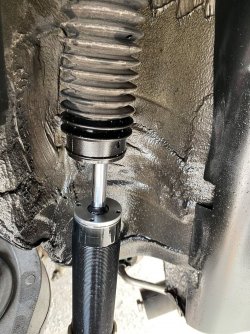

Am frühen Nachmittag machte dann leider erneut ein Hinterachsdämpfer die Grätsche - Dichtung rausgedrückt wie beim ersten Mal, nur auf der linken Seite. Vermutlich mag das BC die Betonplatten im Karussell nicht. Ich werde mich zumindest für die Nordschleife wohl nach einem anderen Fahrwerk umsehen müssen. Schade eigentlich, denn es fährt sich ansonsten wirklich gut.

  • Fährt erstaunlich gut, hält bei mir aber auf der Nordschleife nicht
ist ein KW Competition nicht besser geeignet, wenn das BC immer kaputt geht?
Scheinst ja auf einen hohen Niveau zu fahren, ggf profitierst du noch von der teuren Dämpfertechnik!?
Wegen zweitem Nachwuchs ist dieses Jahr jede Stunde am oder im Auto hart erkämpft. Trotzdem konnte ich über den Sommer ein paar kleinere Baustellen abarbeiten:
- defekten BC-Dämpfer ausgetauscht (auf Kulanz ersetzt)

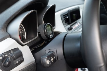

- Steering Wheel Spacer - verlängert die Lenksäule um ca. 7 cm. Damit ist die Sitzposition jetzt selbst mit meinen 196 nahezu perfekt, ich hab wirklich noch in keinem Auto so gut gesessen wie in meinem Z4.

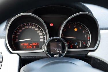

- Canchecked MFD15 Gen2 - Hauptgrund war für mich die Öltemperaturanzeige, aber da das Display direkt auf dem Powertrain-CAN hängt kann es noch eine ganze Menge mehr. Hab jetzt bei Bedarf auch die echte Kühlmitteltemperatur, Momentangeschwindigkeit, Drehzahl, Bordspannung, Ganganzeige, Lenkwinkel, Pedalstellungen, Bremsdruck und einen Schaltblitz vor der Nase, alles in Echtzeit über CAN ohne externe Sensorik. Bei Bedarf kann man auch noch bis zu sechs analoge Sensoren auswerten. Alles natürlich komplett frei konfigurierbar per WLAN und Webinterface - wirklich ein nettes kleines Spielzeug.

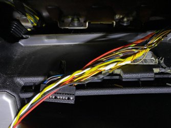

Das verfügbare Datenbank-File für den E46 funktioniert auch im E86, Stromversorgung und CAN muss man sich per Splice am Stecker vom Kombiinstrument holen. Pinbelegung bei meinem E86 3.0si Baujahr 02/2007:
Pin 1 Masse BR
Pin 5 Klemme 15 (Zündplus Schlüsselstellung 2) GR/GE
Pin 16 CAN-L GE/BR
Pin 17 CAN-H GE/RT
Das MFD15 hat Abmaße wie ein klassisches 52mm Rundinstrument, baut dabei aber deutlich flacher. Canchecked bietet fahrzeugspezifische Einbaurahmen für zig Autos an, aber natürlich nichts Passendes für den Z4. Da ich das Display auch u.a. wegen der Schaltblitz-LED gerne im direkten Sichtfeld haben wollte, habe ich selber einen Halter konstruiert, der quasi zwischen die beiden Rundinstrumente vom Kombiinstrument gesteckt wird. Das Display hat OLED-typisch ein sattes Schwarz und guten Kontrast und lässt sich tags wie nachts sehr gut ablesen. Mit geschalteten 12V vom Lichtschalter könnte man das Display auch noch automatisch dimmen, da ich aber auch auf der Rennstrecke meistens mit Licht fahre, habe ich darauf verzichtet. Ich benutze es hauptsächlich für die Öltemperatur, den Schaltblitz und die reale Momentangeschwindigkeit. Letztere habe ich über einen einstellbaren Korrekturfaktor noch mit dem GPS "geeicht" und somit exakt auf den Abrollumfang der verwendeten Reifen eingestellt. Die Schaltblitz-LED lässt sich in acht Stufen parametrieren und macht in Verbindung mit der Drehzahlerhöhung durch das Schmickler-Mapping richtig Spaß. Für fast alle Werte können Limits definiert werden, bei deren Über- bzw. Unterschreitung das Display eine Warnmeldung ausgibt.

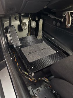

Es kam wie es kommen musste - jetzt reisse ich alles raus! Mein Z4 war innen eh ziemlich verwohnt (beim Kauf das mit Abstand günstigste Auto auf mobile), so muss ich den inneren Konflikt, dass ich hier einen erhaltenswerten kommenden Klassiker zerrupfe erst gar nicht mit mir austragen. Obwohl der Z4 nur ein Zweisitzer ist kommt trotzdem einiges an Gewicht zusammen. Vor allem das Gepäckrollo (3,5 kg), zwei Subwoofer (6 kg) und die Teppiche (11 kg) sind schwer. Insgesamt sind bis jetzt rund 60 kg rausgeflogen. Wer irgendwas brauchen kann - bitte pn!
Da das Auto mit dem zerklüfteten Fußraum nun nicht mehr wirklich fahrbar war, habe ich Carbontec Fußraumschalen verbaut. Beim Preis bekommt man kurz Schnappatmung, aber die Teile sind wirklich schön gemacht, sehr leicht, und haben eine integrierte Fußstütze. Um die Schalen waagerecht in den Fußraum zu stellen muss man beim Z4 fast 10cm Höhenunterschied ausgleichen, dazu habe ich Distanzhülsen aus Alu angefertigt und das ganze dann über Blindnietmuttern am Fahrzeugboden verschraubt.

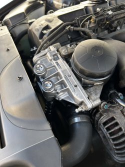

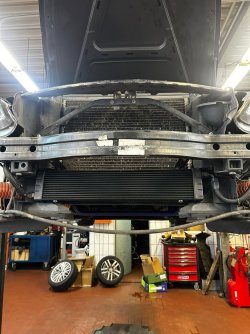

Nächstes wichtiges Update: Ölkühler! Im Juli hatte ich mit dem neuen Canchecked-Display nach nur drei flotten Runden Nordschleife fast 148°C Öltemperatur gemessen, hier musste also vor dem nächsten Trackday dringend etwas passieren. TL-Clubsport bietet für den N52 ein fertiges Set aus Ölkühler, Thermostat, Dash-Fittingen und Leitungen an, so muss man nicht alles einzeln zusammenkaufen. Es wird einfach der serienmäßige Öl-Wasser-Wärmetauscher gegen ein originales BMW Ölthermostat vom N54 getauscht, das passt plug&play. Der Kühler ist ein Setrab SLM 592-14 mit 14 Reihen, das ist von der Breite dann auch so ziemlich das Maximum, was vorne rein geht. Im Set von TL-Clubsport sind auch alle nötigen Dash-Leitungen und Fittinge enthalten. Der Wasseranschluss, der zum originalen Wärmetauscher ging, wird verschlossen. Den Einbau hat Team Kurzidim durchgeführt, der Kühler hängt jetzt mit Winkeln am Stoßstangenträger und wird quasi optimal über die breite untere Öffnung in der Stoßstange mit Frischluft versorgt. Ist zwar wieder Gewicht am vordersten Ende, aber angesichts der gemessenen Öltemperaturen alternativlos.
Im gleichen Zuge gabs noch Ölwechsel für Motor und Diff. Und da die Frontschürze eh runter war, wurde auch gleich noch ein Maxton Frontsplitter montiert.

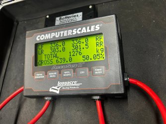

Gewicht ist jetzt aktuell bei 1276 kg mit etwa halbvollem Tank und ohne Fahrer. Weiteres Einsparpotential gibt es noch genug, aber bevor ich jetzt komplett die Kontrolle verliere fahre ich am Montag erstmal noch einen Trackday auf der Nordschleife mit Circuit Days. Ich rechne wettertechnisch mit allem, und hoffe dass sich bis dahin wenigstens mal der Nebel verzieht... Danach gehts dann in den Winterumbau, für den ich mir dieses Jahr einiges vorgenommen habe.

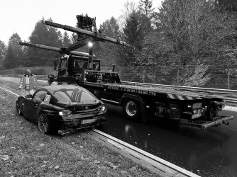

Der ein oder andere hat es vielleicht schon auf Insta gesehen: ich habe den Z4 leider vor drei Wochen beim letzten Trackday der Saison auf der Nordschleife eingeplankt. Ich hatte bei absolutem Kackwetter wirklich piano gemacht aber dann fing es in der vierten Runde wieder stärker an zu """", und dann hat bloßes Lupfen vor der Senke in der Fuchsröhre gereicht, dass er mir hinten weggegangen ist. Habe zwar noch gegengelenkt, aber da war ich längst nur noch Passagier. Hab dann einmal rechts die Planke erwischt und bin dann auf der linken Seite rückwärts eingeschlagen.
Das wichtigste: Mir gehts gut, hatte lediglich zwei Tage Kopfschmerzen. Aber die Karosse ist mit vertretbarem Aufwand wohl nicht mehr zu reparieren.
Im Nachhinein komme ich mir total dämlich vor bei dem Mistwetter nicht einfach das Auto stehengelassen zu haben. Aber man kennt es: wenn man bezahlt hat und vor Ort ist, dann will man auch fahren. Und es hatte sich bis dahin auch alles gut angefühlt. Ich wäre nicht auf die Strecke gefahren, wenn ich mich bei den Bedingungen unwohl gefühlt hätte. Das Aquaplaning in der Fuchsröhre hat mich daher ziemlich überrascht, zumal ich dort vorher mehrere Runden völlig problemlos durchgerollt bin. Da hat wahrscheinlich ein bisschen mehr """" in Verbindung mit dem ganzen Gummi, was da vor der Senke liegt, den Unterschied gemacht.
Es ist wie es ist. Habe eine teure Lektion gelernt, mein Fokus liegt jetzt erstmal auf Schadensbegrenzung. Und dann mal sehen wie es weiter geht.
