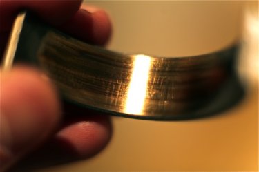

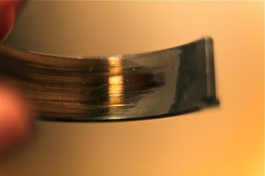

Für alle Unentschlossenen hier der goldene Armreif meiner Freundin ;-) Ganz frisch gestern entnommen. Obere Hälfte 1.Zylinder.
KM: 84.000, davon bin ich selbst 30.000 im Alltagseinsatz gefahren. Fahrzeug penibel warm gefahren und so gut wie nie kalt abgestellt. Vorbesitzer Privat. Nur TWS, alle Inspektionen, Ölwechsel alle 10-15tkm.
Ich war noch am Zögern weil ich momentan über einen Fahrzeugwechsel nachdenke. Aber mal so gesagt: Viel später hätte es lieber nicht sein sollen. Ölpumpe gleich mitgemacht.
