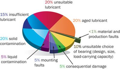

Kleiner Nachtrag zum Thema Ausfallursachen für Gleitlager...es gibt also nicht DIE Ursache:

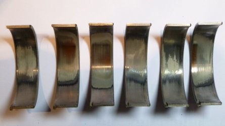

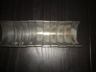

So, habe nun auch die Lagerschalen tauschen lassen.
72.500 km
Fahrprofil:
3x pro Woche Kurzstrecke Landstrasse 12km
sonst längere Strecken
wenig Autobahn
sehr wenig Stadt
keine Rennstrecken
viele Touren :D

Ich kann den Bildern nicht abgewinnen, weshalb es hier höchste Zeit gewesen ist zu wechseln.
Auf jeden Fall habe ich jetzt ein ruhiges Gewissen.
Die Ölpumpe habe ich vorsichtshalber mit wechseln lassen.
Diese großen Ausgaben kommen dann erst bei 150.000km wieder :)

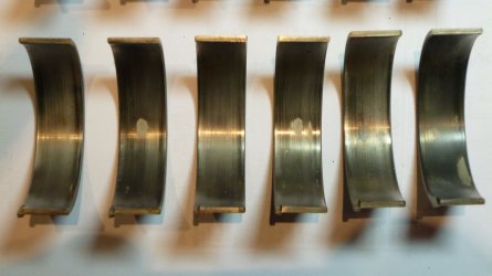

Hallo Zusammen,
hier mal meine frisch getauschten Lagerschalen.
Auto ist scheckheft-gepflegt, Laufleistung 80.000 Kilometer, seit 30.000 Kilometern in meiner Hand, ausschließlich 10W60.
Unter meiner Führung immer behutsam warmgefahren, aber Alltagsauto und tägliche Kaltstarts sowie Winterbetrieb.

um das obige bildchen mit den ausfallursachen ein bisschen in die praxis zu übersetzen, schreibe ich ein paar zeilen hierzu...in der hoffnung, dass das thema etwas weniger religionscharakter bekommt....
20% unsuitable lubricant:
der fahrer benutzt ein falsches öl, also in dem fall keine 10W-60er visko. 20% ausfallrisiko...
20% aged lubricant:
der fahrer beachtet die ölwechselintervalle nicht. im konkreten fall bleibt das öl zwischen 15tkm und sogar 25tkm (vorschrift) im motor. das altöl bring hier weitere 20% ausfallrisiko. unter altöl verstehe ich: oxidiert, kontaminiert mit wasser/kraftstoff und anderen feststoffen (schlamm, ablagerungen späne aller art) + additivabbau. all das wird durch das ölwechselintervall maßgeblich beeinflusst.
<1% material and production faults
produktionsfehler seitens BMW (kurbelwelle) oder zulieferer der lagerschalen (DANA)...
10% unsuitable choice of bearing
das ist traditionell das manko von hochdrehenden BMW-motoren, denn die lager sind zu schmal ausgelegt, um drehfreude zu generieren und reibung niedrig zu halten. entsprechend hohe flächenpressungen sind die folge. diese 10% kriegt man nicht eliminiert! sie sind ein faktor in der aussage "der S54 ist ausgereizt"
5% consequential damage
der fahrer vergewaltigt das auto...5% ausfallrisiko
5% mounting faults
auch ein grund, weshalb man an einem laufenden motor nich rumschrauben sollte, denn montagefehler können das ende bedeuten.
5% liquid contamination
das öl wird mit anderen flüssigkeiten vermischt, beispielsweise wasser aus dem kühlkreislauf....5% ausfallrisiko, mindestens!
20% solid contamination
das öl ist mit feststoffen verunreinigt. diese fressen das lager im zeitraffer auf, wenn sie im kontakt verbleiben. verringerte ölwechselintervalle und frische filter helfen die 20% zu minimieren.
15% insufficient lubricant
zu wenig öl im motor sorgt dafür, dass die "reserven" des öls früher aufgebraucht sind. 4,5L öl sehen nach x km halt anders aus als 5,5L. deshalb immer bei max. fahren. mit "insufficient lubricant" ist aber auch der zustand der mangelschmierung im kontakt gemeint und den kann man nur bedingt beeinflussen (thema ölpumpe/schmierfilmaufbau). ein 5W-60 öl wäre hier besser, weil schneller im kontakt.
letztlich sind all diese punkte zu beachten und letztlich sind alle geposteten bildchen hier und in anderen foren schall und rauch, ganz besonders, wenn man die historie des fahrzeugs nicht kennt......sorry, ist so.:)
Also wenn ich die Schalen von Kinofan und e-type mit meinen vergleiche sind eindeutig die Kaltstarts für den starken Verschleiss schuld. Unser drei Ms haben in etwa die gleiche Laufleistung nur mit dem Unterschied dass ich meinen nicht im Alltagsbetrieb bewege, ist halt ein Unterschied ob ich auf 1000 km 30 Kaltstarts habe oder nur 5-10. Da nützt die ganze Prozentzerlegerei an was es liegen könnte nichts.

doch, aber du hast nicht mal das einfache prozentbildchen verstanden.
Das Prozentbildchen versteh ich tatsächlich nicht :+ da mein Schulenglisch dermaßen miserabel ist :)
aber wenn ich mir deine Erläuterung/Auslegung/Erklärung durchlese, die ich schon verstehe :+
