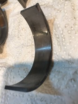

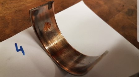

Ich gehe davon aus, dass das ironisch gemeint ist. Ich finde den Zustand eher kritisch.
Ich glaube nicht, dass das ironisch gemeint war. Auf den ersten Blick sehen die Lagerschalen für mich auch noch völlig im Rahmen aus. Vielleicht erkennt man es auch nicht so gut, ich habe aber schon deutlich schlechter aussehende Lagerschalen bei der Laufleistung gesehen ;) Kritisch finde ich den Zustand eigentlich noch absolut nicht.
Noch 2 „Nachschüsse“. Hätte man damit noch fahren sollen???

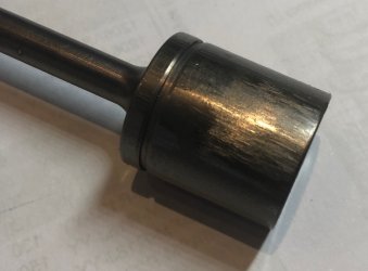

Allerdings war der Regelkolben der Ölpumpe schon etwas eingelaufen.
Der wurde auch getauscht.

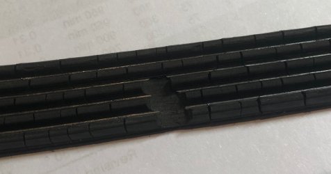

Ebenfalls der Riemen für die Klimaanlage,
der sah gar nicht mehr toll aus :eek: :o

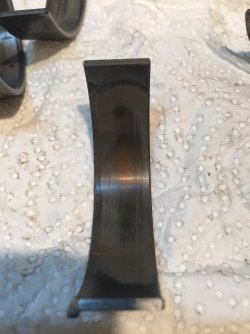

Sieht doch super aus, bis auf Lagerschale 2. Wäre interessant zu wissen woher die einseitige Abnutzung kommt. Da es nicht die ersten Schalen sind, könnte es am Einbau gelegen haben, evtl minimal Schmutz an der Stelle unter der Lagerschale? Schwierig zu sagen.
Eine schiefe Belastung durchs Pleuel, eher unwahrscheinlich.
Die Schalen liegen nicht genau der Reihe nach.
Hatte vergessen denen zu sagen, dass sie die Schalen
beschriften sollen.
Die beiden etwas abgeschabten seinen vom 1. und 2. Zylinder

@Kinofan bis auf die zwei Schalen, sehen die ja noch wie neu aus. Glaube, die hättest Du auch noch 10-15 tkm länger drin lassen können ohne irgendein Risiko einzugehen. Aber vermultich kostet die Lagerschale 2021 bei BMW dann 55,21 EUR, so dass sich warten auch nicht großartig gelohnt hätte :roflmao:
