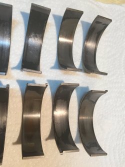

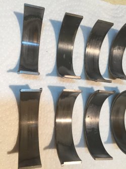

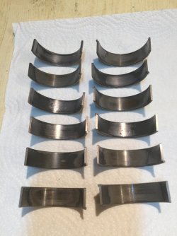

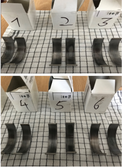

ich möchte Euch einen kurzen Erfahrungsbericht zum Lagerschalentausch bei Schmickler Performance geben. Am 30.10. - 31.10.2018 war es soweit. Ich habe im Vorfeld Mailverkehr mit Frau Fuhs von Schmickler gehabt und einen Termin vereinbart. Neben den Lagerschalen habe ich noch 2 neue Reifen bekommen und der TÜV war fällig. Ich wurde sehr freundlich von Frau Fuhs empfangen und der übliche Papierkramm (DSGVO :-) usw.) wurde erledigt. Im Anschluss haben wir uns gemeinsam die Emma angeschaut und es wurde eine Bestandsaufnahme durchgeführt.
Die Eckdaten meiner EMMA beim Lagerschalentausch, damit Ihr auch wisst wie der Zustand der Schalen zu beurteilen ist:
60253 km, jährlicher Ölwechsel mit Castrol TWS 10W 60 ca. 3000 km Fahrleistung pro Jahr
keine Kurzstrecken, ledliglich Wochenendtouren und daher auch wenig Kaltstarts.
Nun zum Ergebnis:
Der Tausch wurde ohne Komplikationen durchgeführt. Die Ölpumpe wurde gecheckt, diese war voll funktionsfähig und ohne Auffälligkeiten. Nach der Bezahlung konnte ich dann vollends zufrieden die Heimreise ins kalte Münster antreten. Die ca. 460 KM haben sich für mich auf jeden Fall gelohnt. Es war mein erster Besuch bei Schmickler und nach den gemachten Erfahrungen auf jeden Fall auch nicht der letzte. Ich habe mich als Kunde dort sehr wohlgefühlt. An dieser Stelle nochmal ein großes Dankeschön an das Team von Schmickler Performance. So geht Kundenservice!
Anbei einmal die Fotos der Lagerschalen
Beste Grüße
Stefan

Schauen ja für die Laufleistung noch "richtig gut" aus :t
