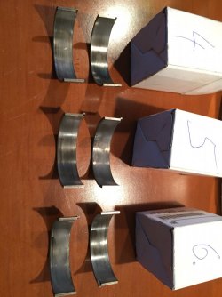

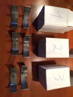

eigentlich wäre der Wechsel (noch) nicht notwendig gewesen, aber für meine Nerven schon :) :-) aber lasst Bilder sprechen:

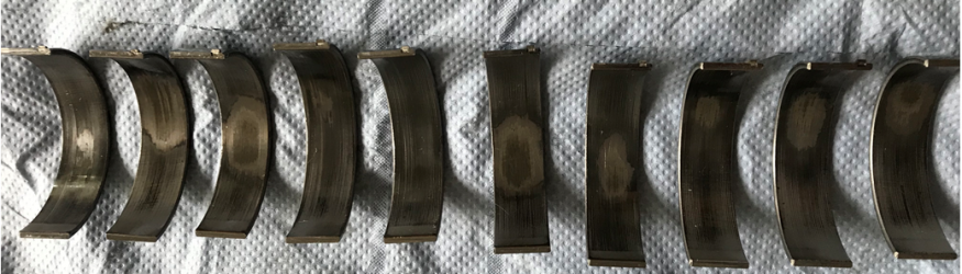

Anbei die Eckdaten meines BMW M6 beim Lagerschalentausch damit Ihr auch wisst wie der Zustand der Schalen zu beurteilen ist:
77.500 km, davon die ersten 50.000km 3 Ölwechsel mit Castrol TWS 10W 60 , dann jedes Jahr einen Ölwechsel mit Castrol TWS 10W 60 mit einer Fahrleistung von dann 2500 km pro Jahr. Insgesamt 14 Ölwechsel
Nun zum Ergebnis:
Auch dieser Tausch wurde ohne Komplikationen durchgeführt. Der Mitarbeiter meinte zu mir dass der Zustand der Schalen ehr eine 3- bis 4 ist und die anfänglichen Wechselintervalle (50000km 3 Wechsel) höchstwahrscheinlich den Zustand verursacht haben. Der Tausch wurde also höchste Zeit.
Fazit: Ich kann die Leistung dort als unabhängiger Betrachter nur empfehlen. Ein ausgesprochener BMW Spezialist wenn es um das Thema Motoren geht. An dieser Stelle nochmal ein großes Dankeschön an das Team von H2 Motors GmbH. Auch hier gilt: So geht Kundenservice!
Anbei die die Fotos der Lagerschalen

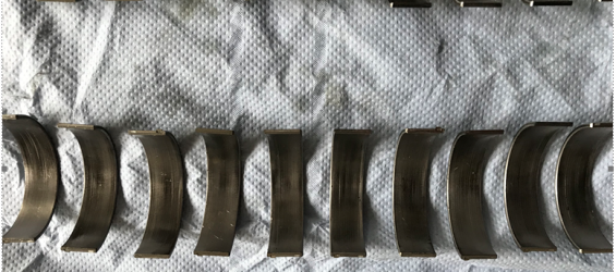

Die Eckdaten meiner EMMA beim Lagerschalentausch, damit Ihr auch wisst wie der Zustand der Schalen zu beurteilen ist:
60253 km, jährlicher Ölwechsel mit Castrol TWS 10W 60 ca. 3000 km Fahrleistung pro Jahr
keine Kurzstrecken, ledliglich Wochenendtouren und daher auch wenig Kaltstarts.
Nun zum Ergebnis:
Der Tausch wurde ohne Komplikationen durchgeführt. Die Ölpumpe wurde gecheckt, diese war voll funktionsfähig und ohne Auffälligkeiten. Nach der Bezahlung konnte ich dann vollends zufrieden die Heimreise ins kalte Münster antreten. Die ca. 460 KM haben sich für mich auf jeden Fall gelohnt. Es war mein erster Besuch bei Schmickler und nach den gemachten Erfahrungen auf jeden Fall auch nicht der letzte. Ich habe mich als Kunde dort sehr wohlgefühlt. An dieser Stelle nochmal ein großes Dankeschön an das Team von Schmickler Performance. So geht Kundenservice!
Anbei einmal die Fotos der Lagerschalen

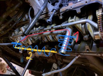

EDIT: mir ist heute noch eine weitere Frage zur Konstruktion des Ölansaugrohres gekommen.
Und zwar verläuft dieses ja von der Ölpumpe zur HA hin gerichtet im Motor nach vorne zur Front im Motor.
Das erklärt ja den oft genannten zu langen Ausaugweg, den das Öl beim Start erstmal hinlegen muss, bis die Pumpe das Öl fest angesaugt hat und dann in den Motor pumpt.
Das Rohr verläuft wie folgt:
-Rote Linie zeigt das Original Rohr
-Gelbes Rohr meine Idee bzw. Frage, warum man es nicht so konzipiert hat
-blaue Linien zeigen den Ölstand im Rohr.
Würde man das Rohr von vornherein wie die Gelbe Linie verlegen, dann hätte man immer beim Kaltstart das Rohr fast ganz gefüllt und zumindest bis kurz vor der Ölpumpe.
1. Weiß jemand, warum das nicht geht (denn die Ingenieure werden sich ja was dabei gedachte haben, es nicht so zu bauen).
