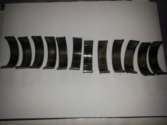

Gewechselt wurden die Schalen bei Reichert in Dresden. Kann ich nur empfehlen. Ist zwar eine Freie Werkstatt, aber auf BMW spezialisiert. Den Kontakt hatte ich übers M-Forum hergestellt, die wissen was sie tun!
Hier ein paar Bilder
Wie auf den Bildern zu sehen war es genau richtig zu wechseln! Zur Ölpumpe kann ich nichts sagen, die wurde nicht zerlegt.
Aber eine Überraschung gab es auch noch: 3x M6 Schrauben in der Ölwanne!!!!:eek: :o
Woher die kommen, wissen wir bis heut noch nicht genau. Aber es sind die selben wie außen an der Wanne.
Aber der Ölwannnendeckel hat so ausgesehen, als wäre er noch nie ab gewesen! Ab Werk verbaut??:confused:

Meine alten Lagerschalen:20130508_175308.jpg
Was willst Du da einfahren, und wieso Ölwechsel? Paar Hundert Kilometer piano fahren, und wenn sich da etwas lösen würde an den neuen Schalen müsstest Du die ja gleich wieder wechseln lassen :b
Ich kann mir auch nicht Vorstellen das man Lagerschalen einfahren muss.

Einfahren, hab ich nie gemacht, die Dinger arbeiten berührungslos wenn du was gutes tun willst dann eher zuviel untertouriges Fahren vermeiden.
