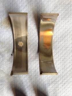

Habe meine gestern auch machen lassen (74.000 km).. ich mache demnächst mal ein Bild, sahen wohl "nicht so gut" aus.

Ja, ich hab meinen damals mit 3700 km übernommen, habe eigentlich sehr wenig Kaltstarts da ich eigentlich nur Touren fahre also starten und min um die 300 km dann fahre. Kurzstrecken somit 0. Schau Dir meine an und schau Dir dann die von Kinofan an, meine gleich im 1ten Post die von Kinofan darfst selber suchen sind ja nur 8 Seiten :p :P, Kinofan hat auch bei um die 70 tkm gewechselt wie ich fährt aber auch Kurzstrecken, die sind schon etwas heftiger abgenutzt als mein.

Tut mir leid ich hatte in letzter Zeit viel um die Ohren.. ich werde morgen abend nochmal ein Bild nachliefern
