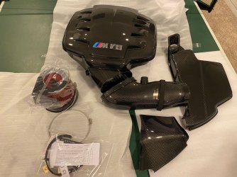

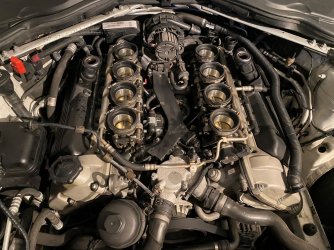

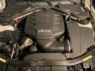

Jetzt war der E90 dran. Soundtechnisch ist der wirklich sehr brav. Alles sehr gediegen. Nach langen hin und her und mit Genehmigung der heimischen Regierung wurde dann zugeschlagen.
Eine Firma vor Ort hatte die Teile im Angbot, also hingefahren und eingeladen.
Am Abend wurde dann sofort alles eingebaut. Kein Vergleich mehr zu vorher. Beim normal Fahren kein Unterschied, aber wenn die Drosselklappen aufmachen. Ein Konzert vom feinsten.

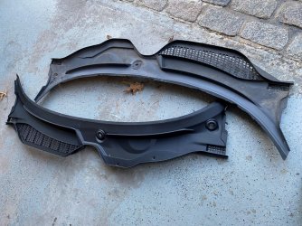

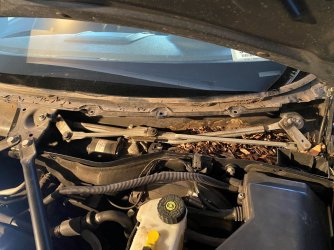

Z4 war auch mal wieder dran. Die Abdeckung vom Windlauf war ziemlich zernagt und wurde ersetzt.
Darunter sah es aus wie in einem Komposthaufen.

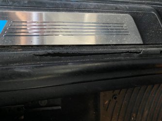

Türdichtung war auch hinüber (siehe Bild) und ich habe eine neue reingemacht. Immer noch kein Neuwagen ...
Wie schafft man eine Türdichtung so zuzurichten :11shocked genauso den Windlauf :11shocked
Windlauf und Türdichtung sehen bei jedem BMW so aus nach einer Weile. Gleiches Bild am e36 und e39.
Neeee, wie alt und wieviel Km gelaufen?
Edit, grad gelesen, 2008er
Meiner ist 01/2006 mit 180 TKm da sieht der Türdichtungsgummi an der Stelle fast wie neu aus. Windlauf wurde vor paar Jahren beim Scheibentausch gewechselt da Halterungen gebrochen waren aber so abgefressen sah die auch nicht aus.
alle meine e36 hatten den Zahnausfall am Windlauf und die kaputten Türdichtungen. Türdichtung kommt halt, wenn man die Füße nicht hebt (war tatsächlich an meinem 911er nach 300tsd Meilen auch kaputt.)
Windlauf meist, wenn die Kiste das ganze Jahr draußen steht. Unser e36 M3 hat jetzt 190tsd Meilen, der Z4 110tsd Meilen. Ist ja nicht viel Arbeit und sowas wie ein Verschleißteil.

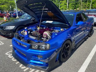

die absolute Krönung: Nissan Skyline R34. Hammer.

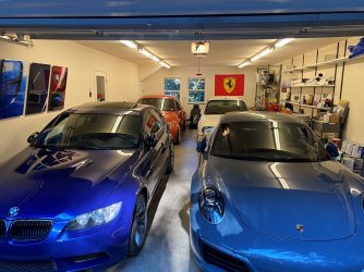

Garage ist gut gefüllt.

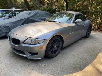

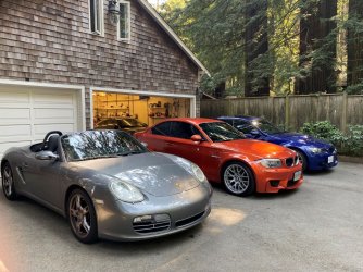

es ging gleich auf die Piste, zwei Freunde kamen noch vorbei mit Boxter und Z4M Coupe.
Das Coupe wurde gerade erst angeschafft, dafür musste der 996 weg. Originale Felgen sind bereits vorhanden.

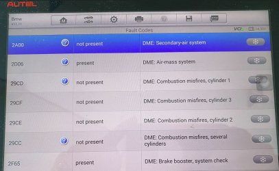

Wieder zu Hause dann das Auslesegerät dran gehangen. Kam doch ein ganz netter Text:

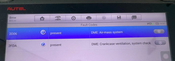

als er warm war, nochmal den Fehlerspeicher gelöscht, dann war es etwas weniger:
Naja, die Sekundärpumpe war es nicht, die ließ sich über das Diagnosegerät einschalten und lief auch im Kaltstart an. Kurbelgehäuseentlüftung war auch dicht.
Beim Auslesen der Live-Daten ist mir aufgefallen, das der HFM konstant 1,1kg/h anzeigt.
So, wie weiter. Auf gut glück Teile tauschen oder es mal querprüfen. Zweite Variante gewählt: zu einem Kollegen gefahren, der einen Z4M hat.
Der war jedoch gerade zerlegt, Hinterachsgetriebe ölt recht stark. Auspuff war weg, so war ein Start unmöglich, um die Motorsteuerung auszulesen.
Dann seinen HFM bei mir reingebaut, jetzt zeigte das Auslesegerät wieder Werte an. Teil gibt es für$116 bei Amazon, also einen neuen gekauft.

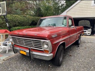

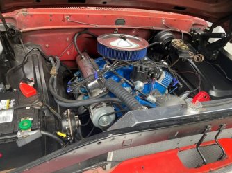

Dann haben wir noch seinen 67er Ford F100 gestartet. Genialer Sound. Irgendwie beeindruckend so ein Ami V8. Auto ist sehr praktisch, besonders um Gartenabfälle wegzufahren. Oder um größere Mengen Bier zu holen.

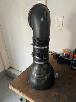

neuer HFM kam an.
Bei der Gelegenheit gleich noch den Luftfilter gereinigt.
Alles wieder sauber, Auto läuft wieder.

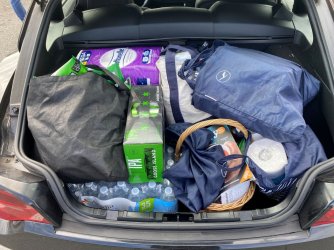

durfte dann gleich noch einkaufen fahren. Toll so ein großer Kofferraum.
