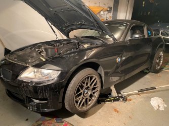

Scheinwerfer auf Vordermann gebracht, Öl gewechselt. Wollte dann noch Bremsflüssgkeit wechseln, Entlüfterschraube wollte nicht.:g Details kommen später ...
Fährt jedenfalls noch.

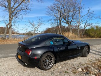

dann ging es endlich wieder zum Greenwich Point Park zum Spazieren, Seit 20 Monaten waren wir nicht mehr da.
Beim dem herrlichen Wetter durfte der Z auf die Piste. Die Sicht auf die City war hervorragend.
Ich konnte die Entlüfterschraube vom Bremssattel reparieren :@. Kein neuer Bremssattel nötig. Bei der Gelegenheit dann noch die Bremsflüssigkeit gewechselt.

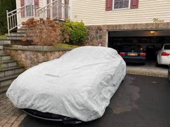

Dann gab es zu Weihnachten noch eine neue Batterie. Anschließend wurde das Auto vor die Garage gestellt und abgedeckt. Winterschlaf kann beginnen.

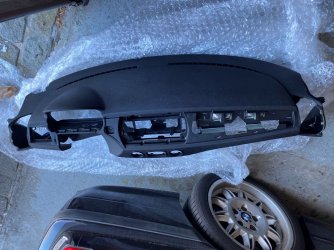

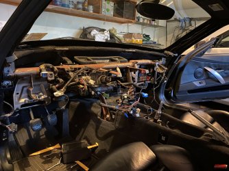

Jetzt ist es draußen. Die ganzen Airbags treiben einen in den Wahnsinn.

PS: eine tolle Arbeit machst du dir da und ich wünsche deswegen beim Umbau noch ganz viel Spaß!

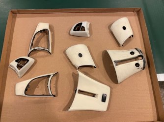

Jetzt bin ich beim Lenkrad angekommen. Da viel mir gleich der Softlack auf. Furchtbar.
Also komplett zerlegt.
Dann die Lenkradtasten zerlegt.
Man braucht tatsächlich einen T6, gab es im örtlichen Autozubehör.
Nach dem Abschrauben der T6 konnte man von innen die schwarzen Klipse leicht nach oben ziehen, dann ließen sich die Taster von der Rückseite rausdrücken.
Anschließend den ganzen Softlack abgeschliffen und die erste Schicht lackiert. Sobald trocken nochmal mit 500er Schleifpapier drüber und wieder lackieren. Bin gespannt.
Das ist doch das gleiche gar greuselige Plastikarmaturenbrett wie vorher,
nur ohne dem Loch......
Hättest es wenigstens beledern lassen oder so..... ;)

Jedenfalls jetzt erst die Plastikteile vom Lenkrad lackiert. Lenkrad ist schon wieder drin.
