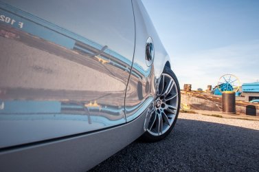

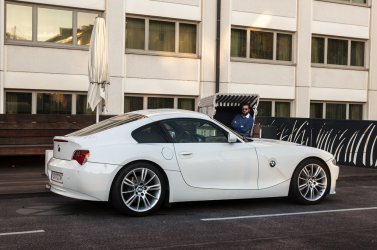

So sehen die Felgen am Z4 aus... sind aber 8.5 und 9.5 mit 235/265er Hankook.
Fahrwerk ist das originale-M Fahrwerk ohne zusätzliche Tieferlegung. Bin die Felgen allerdings nie gefahren, weil sie zu meinem e91 gehören.
Hatte die Felgen nur mal zur Probe gesteckt, als ich den Wagen 2017 aus Deutschland geholt hatte.

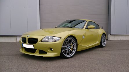

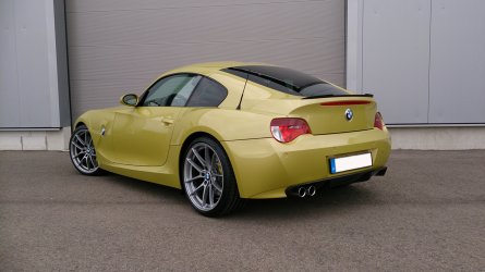

BMW Styling 313er in der Variante mit dem M-Logo in 19"
VA 8x19 et37 / HA 9x19 et39
Reifen VA 225 35 19 / HA 255 30 19
Eine hintere Felge habe ich mal gewogen, müssten 11,8 KG gewesen sein.
Bei mir eingetragen per Einzelabnahme mit Traglastgutachten und 20mm H&R Distanzen je Achse (10mm je Rad)
