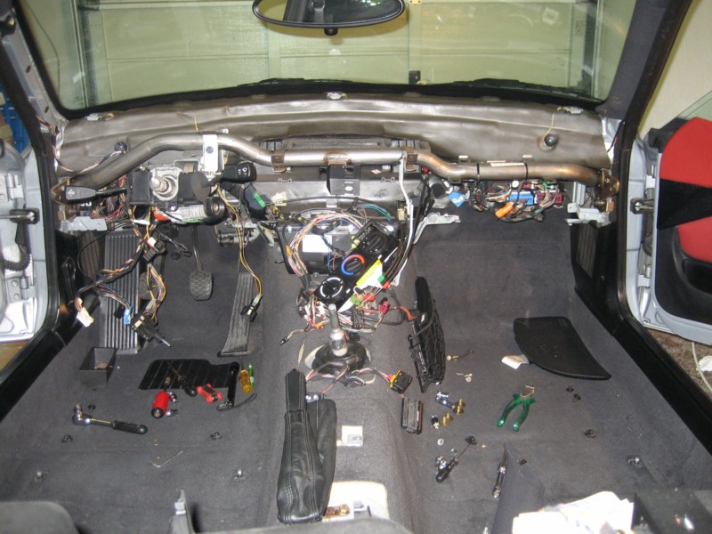

geht ganz einfach ansich ... da du da nix am airbag machst ...
Batterie abklemmen ... 20min warten .. dann das Hanschuhfach abmontieren ... von unten ist dieser Deckel mit einem Gewebeband am Armaturenrahmen angeschraubt/befestigt ... das lösen, dann den Deckel von vorne aushebeln mit irgendwas flachem, so dass das Leder nicht beschädigt wird ... dann geht er ab .
Den Deckel zum Sattler, der soll das Leder wieder befestigen
wenn du dann doch mehr zerlegen solltest sieht´s dann so aus :confused:
und da auf dem Bild liegt auch dieser Deckel mit dem Band
:eek: :o:eek: :o:eek: :o

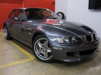

??? Stahlgrau gab es nicht fürs Coupe?
Das hier ist stahlgrau:
Farblich machbar war bei Neuwagenbestellung bei BMW übrigens immer alles möglich
Also Stahlgrau ist ja mal wirklich der Wahnsinn. :t

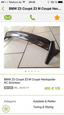

Ist ein Schnitzer Nachbau aus Carbon. Steht auch immer noch bei Ebay Kleinanzeigen drin.
Das Ding ist, meiner Meinung nach, Schrott! Ich wollte ihn kaufen und hatte das Teil in der Hand. Es sind Risse vorhanden und die Verschraubung ist mies.
China Nachbau. Im bimmerforum gabs die Möglichkeit einen angeblichen 1:1 Nachbau in der Türkei zu bekommen. Kostete mit Zoll um die 600€. Ob der besser ist, weiß ich nicht, mir war die Sache zu heiß. Vor allem wenn dir der Zoll den beschlagnahmt da es ein Plagiat ist.

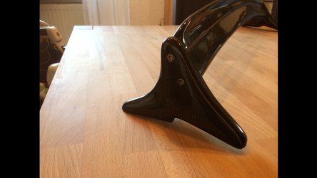

Ich hab ihn schon hier und hab ihn für 300€ bekommen. Er hat aber weder Risse noch sonstige Beschädigungen. Die Verschraubung ist auch ok, wird aber nach der Anpassung auch eingeklebt.
Passgenauigkeit an der Karosserie ist auch gut.
