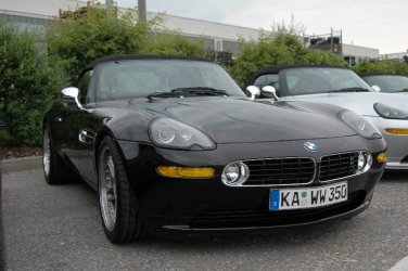

Ein schönes Foto habe ich noch nicht. ;(
click
P.S. Konnte Das Foto noch nicht verkleinern, ist daher nix für Modemuser. ;)

Das Design passt meiner Meinung nach sehr gut zum Z8. Unter solch filigranen Felgen würde Dieters Bremsanlage noch besser zum Vorschein kommen ;)
Aber sagmal, ist das etwa dein Z8? Dann hast du den Plan aber sehr schnell umgesetzt :O
ja klar, wir haben doch alle einen Satz M6-Felgen rumliegen...:d
Mann, und Du kannst jetzt auch die Corsa des M6 fahren...:w :9 :9 :9 :9 :9 :# :# :#
Da ich am Freitag zum Posen nach Norditalien will, musste der seit vielen Jahren schwelende Plan halt schnell umgesetzt werden. :d
So sah er übrigens vorher aus.
