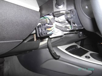

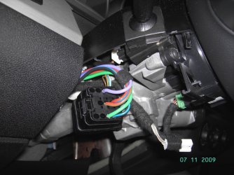

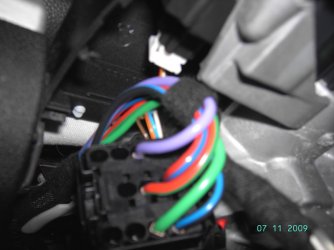

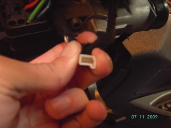

Also ich stell mal ein paar Bilder rein. Ich glaub ich habe keinen Stecker.
ok.... gut...8ja ich erinnere mich..ich glaube da sind so kleine Zapfen dran an der Verkleidung die in die anderen gegenüberliegenden Löcher gehören?)
kann sein dass der passende Steckr in den Kabelbaum einisoliert ist..war bei mir auch so....hab gerade noch ein kleines Teil des Steckers gesehen und musste dann etwas Isoband ablösen...stell mal Bilder ein
AW: Tempomat / GRA nachrüsten
Hier die Bilder
schau mal in Post 90/91 in diesem Thread....
oder versuch mal zu erfühlen ob der Stecker mit einisloiert wurde. bei manchen hier war das so....da muss man nur etwas das Gewebeband vom Kabelstrang abwickeln und schon hatte man den passenden Stecker.
welches BJ hat dein Z4?

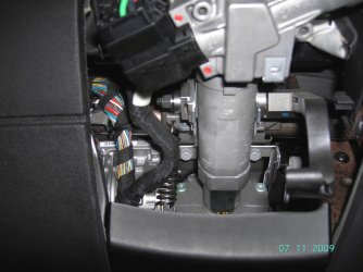

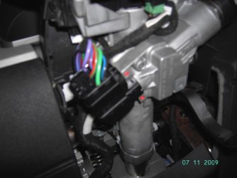

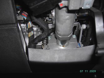

Also meiner isch 4/2005...hab auch kein stecker erfühlen können. leider.
Hast du eine 3.0 der eine 3.0si? Facelift oder Vorfacelift ?
allgemein sagt man dass bis BJ 10/2004 = ca bis Vorfaceliftbauende (BJ = nicht gleich EZ!) die Kabel vorverlegt waren. Ab den Facelift nicht mehr.
der weisse stecker hat wohl auch nicht gepasst? aber zumindest hast du gesehen wo der Tempomathebel aufgeschoben wird.
so nun bleibt dann nur den Nachrüstkabelsatz sich zu besorgen und einzubauen. Ist glaube ich auch in diesem Thread beschrieben. zumindest hier:
http://www.zroadster.com/forum/bmw_...-tempomat_nachr%FCstung_3_0si_bj_11_06_a.html
