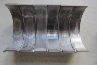

Da wir keinen expliziten Lagerschalenthread haben poste ich die hier. Im zuge des Chiptunings habe ich die Lagerschalen vorsorglich mitwechseln lassen da ich es zwischen 70 und 80000 km sowieso vorgehabt habe.
Z4 M Bj. 1/2006 65000 km, kein Alltagsfahrzeug, eigentlich nur zu Touren mit ca. 12000 Km jährlich.
Ölwechsel Intervall nach BC, Ölsorte wie vorgeschrieben TWS 10W60.

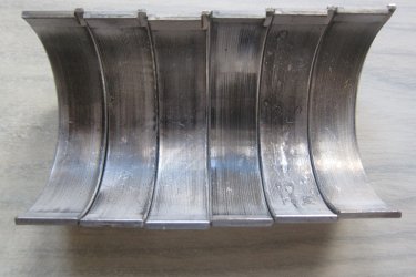

Markus meinte wie üblich 5. und 6. zeigen die bekannten Spuren die sogut wie ausschliesslich von Kaltstarts herrühren. Ölpumpe wurde nicht gewechselt da diese noch i.O ist.
Zum Vergleich hier die Lagerschalen von Kinofan (Martin):
gewechselt bei 72.500 km
Fahrprofil:
3x pro Woche Kurzstrecke Landstrasse 12km
sonst längere Strecken
wenig Autobahn
sehr wenig Stadt
keine Rennstrecken
viele Touren
