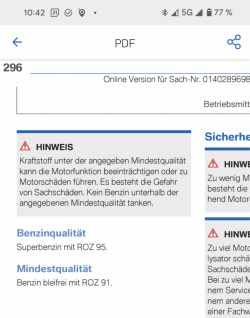

Ja, darauf sind die Motoren abgestimmt und die DME kommt beim Vierzylinder auch mit 91er und beim M40i mit 95er Sprit wunderbar klar, OHNE an die Klopfgrenze zu kommen - selbst nicht mit E5 oder E10.
Das können die Motoren ab, sie sind exakt dafür seitens BMW zertifiziert und freigegeben. Die DME (also die Motorsteuerung kann diese Klopfgrenze der unterschiedlichen Spritsorten erkennen und dementsprechend alle Parameter für den Motor regeln, ohne dass der Motor irgend einen "Schaden" nimmt).

ABER diese indirekte Unterstellung, dass alles unter 100er Sprit für den Motor nichts taugt, ist schlichtweg Quatsch und nicht zutreffend. :whistle:

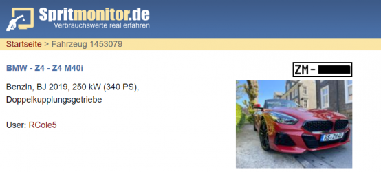

.... und du meinst das der Wagen mit Super 95 weniger klar kommt &:
ich denke man sieht an meinem Verbrauch, dass ich hauptsächlich über die Autobahn gleite.. Ne, das ist nicht langweilig, aber stressfrei.. :thumbsup:
An dem Verbrauch sieht man jedenfalls, dass du diesen Motor nicht mal ansatzweise so benutzt wie er benutzt werden könnte. Aber jeder wie er will. Auch was die Beurteilung von langweilig oder nicht anbelangt.
Nö, nicht unbedingt. Haben ist besser als brauchen und dazu noch läuft ein R6 einfach um einiges ruhiger als ein R4.
