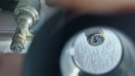

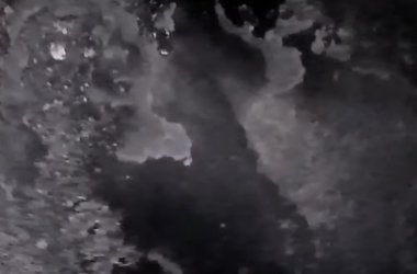

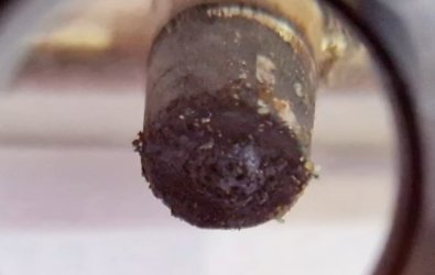

Das ist eine sehr interessante Frage. Ich habe vor einem Monat einen 10.000 km Test mit einem 2008-er Audi A4 1,8TFSI gesehen. Der Typ ist knapp über 10Tkm mit dem Auto gefahren und vorher/nachher die Kolben, Ventile, Injektoren geprüft.
Sein Test ging nicht um die versprochene "rasche Beschleunigung und 4% mehr Kraft" sondern um das Thema "Entfernt 100 % der leistungsmindernden Ablagerungen und schützt vor zukünftiger Bildung dieser an wichtigen Motorenteilen wie Kraftstoffeinspritzdüsen und Einlassventilen."
Die beigefügten Bilder zeigen das Ergebnis nach 10TKm Shell V-Power Racing ( Ron100) :D
Daraufhin hat er Shell kontaktiert und die Antwort war folgendes : "In diesem Zusammenhang möchten wir Sie darauf aufmerksam machen, dass bei Motoren mit Direkteinspritzung und Fremdzündung, wie zum Beispiel dem in Ihrem Test vorgestellten AUDI A4 1.8TFSI, eine rein optische Beurteilung von Ablagerungen am Einspritzventil dem vom CEC definierten Industriestandardverfahren nicht entspricht."
Video ist leider auf ungarisch, aber wenn du anschauen möchtest, findest du die Antwort von Shell bei 17:10, Bilder der Kolben bei 9:49 und die Injektoren ab 10:46.
Ist interessant, widerspricht das doch den gemachten Tests bzw. Bildern von @3.0ti welche er damals verlinkt hatte.
Andererseits: Anderer Motor, andere Technik, anderer Umgang mit Kraftstoff.

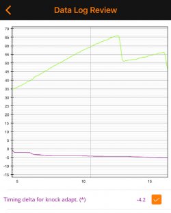

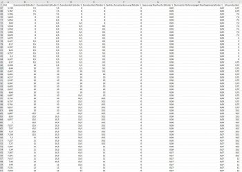

Also es gibt zwei Möglichkeiten :
1. die vorherige Generation hat KEINE Mehrleistung gebracht ( war aber damals trotzdem unsere beste Leistung ) diese aber macht endlich +4%
2. die vorherige brachte auch reichlich Mehrleistung (in der damaligen Werbungen war die Rede auch so um die +4-5% wenn ich mich richtig erinnere) und jetzt sind wir insgesamt schon im Bereich 8-10% Extra-Leistung
Falls die 2, dann weiss ich endlich warum mein "timing delta for knock adaptation" mit dem V-Power Racing 100 auf -4,2 Grad steht. Der Kraftstoff hat so viel Energie, die Explosion ist so gewaltig, dass mein Klopfsensor überfordert wird .
Die anderen, die nicht so kräftig sind stehen eher im Bereich -0,5 Grad ;)
Deute ich die Grafiken richtig, dass die Zündwinkel mit V-Power Racing 100 gegenüber dem OMV Kraftstoff weiter nach vorne gezogen werden?
Nein, eben umgekehrt.
Nehmen wir an der DME würde gerne bei dem aktuellen Last -15Grad fahren.
Idealfall : ZW = -15 - ( 0 Korrektur ) => "probiert" also -15Grad zu fahren
Wenn der aber aus dem Octane rating -4 sieht, dann ZW = -15 - ( -4 Korrektur ) => "probiert" nur -11Grad zu fahren
"Probiert" bedeutet "wenn alles passt". Wenn sonstige Faktoren wie Motortemperatur, Ansaugluft Temperatur usw nicht passen, kann es nochmal gezielt geändert werden. Es wird dann zb. nicht -11 sondern nur zB. -9.
Und da sind wir immer noch bei "soll". Im Praxis kommt noch der Klopfsensor dazu.
Der ist ja ein Mikrofon und wertet die Motorgeräusche aus. Im DME sind Werte für die sog. "normierter Referenzpegel Klopfregelung" je Zylinder hinterlegt. Der Klopfsensor liefert die Spannungswerte zurück, die mit diesem Referenzwert verglichen werden. Wenn der größer ist als erwartet, nimmt DME noch ein bisschen Zündung und dann wird zb. nur -8 Grad.
(dieser Referenzpegel ist übrigens eine interessante Sache. Im Prinzip um die beste Leistung zu bekommen, sollte man an der Klopfgrenze fahren. Das hat BMW natürlich mit vielen Testkilometer gut abgestimmt. Ich habe einen Log von einem 330e angehängt, damit man sieht worum es geht. Wenn es aber um einen getunten Fahrzeug handelt, wo durch mehr Sprit+mehr Luft die Verbrennung mehr "Lärm" verursacht, sollte es neu abgestimmt werden. Das wäre die Verantwortung des Tuners, also er sollte sagen bei plus 0,2Bar Ladedruck hebe ich diesen Wert von 0,6V auf 0,8V auf. Btw. das ist zB. eine Anpassung die eine Box nicht kann. )

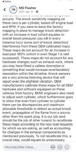

Ob es angepasst werden soll/muss/kann, ist eine interessante Frage.
Ein Klopfsensor empfängt Körperschall vom Motorblock und hat als solchen natürlich Frequenz + Amplitude. Die Amplitude wird auch von der Menge des explodierenden Gemisches beeinflusst, die bei einem getunten Fahrzeug größer ist.
Allerdings werden diese Signale „gewichtet“ und daraus entsteht ein konkreter Wert. Wie groß dieser Wert sein kann und wie man darauf reagiert, wird im DME gespeichert (Knock sensivity).
Das Thema wurde in mehreen B58-Foren (inkl. Supra) angesprochen und die Meinungen gehen erwartungsgemäß auseinander. Manche sind der Meinung es darf nicht angepasst werden, manche sagen, dass auch kleine Hardware-Änderungen wie Downpipe einen Einfluss auf diese Signale haben können. Das Thema ist auf jeden Fall heikel. Wenn es zu empfindlich ist, kommt es im schlimmsten Fall zu einer zu starken ZW-Entnahme. Ist es nicht empfindlich genug, kommt es im schlimmsten Fall irgendwann zu einem Motorschaden. Ob das bei jedem Tuner so ist oder nur bei einigen, kann ich nicht beantworten. Damals habe ich nur eine offizielle Stellungnahme gefunden, und zwar von MG Flasher. Sie geben eindeutig zu, dass auch diese Tabellen geändert werden und beschreiben diese Änderungen als notwendig.
