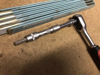

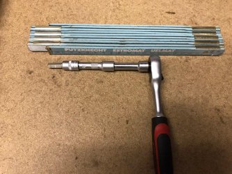

Hab heute den Exzenter verstellt. Dank des Tipps von @z4 taunus gings einwandfrei: Die Verlängerung durch das Blech stecken und dann die Ratsche auf Höhe der Gebläseverstellung ansetzen. Die Schrauben gingen auch ohne Kugelkopf (aber mit KS Tools Bit) ganz gut auf. Habe ihn dann um 5mm zurück verstellt. Er war insgesamt ~10mm gedreht.
Gerade mal eine Probefahrt über die Landstraße bei 30°C gemacht. Also es ist deutlich straffer um die Mittellage und "klebt" ganz leicht die ersten 1-2° bzw. stellt sich da einfach nicht zurück, was ich noch als normal empfinde. Dafür ist das Spiel und die Spurrillenempfindlichkeit komplett weg.
Jetzt mal schauen, ob das Problem auf der BAB auch weg ist. Dann hätte ich wohl einen guten Kompromiss zwischen Lenkgefühl und "Nicht kleben".

Könntest du ein Bild von deiner Rätsche mit Nuss machen?
Vielen Dank im voraus
Frank
So also nach 400km Autobahn kann ich sagen, dass der Wagen entspannter läuft. Der fehlende Widerstand um die Mittellage ist wieder da und er lässt sich besser gerade halten.
