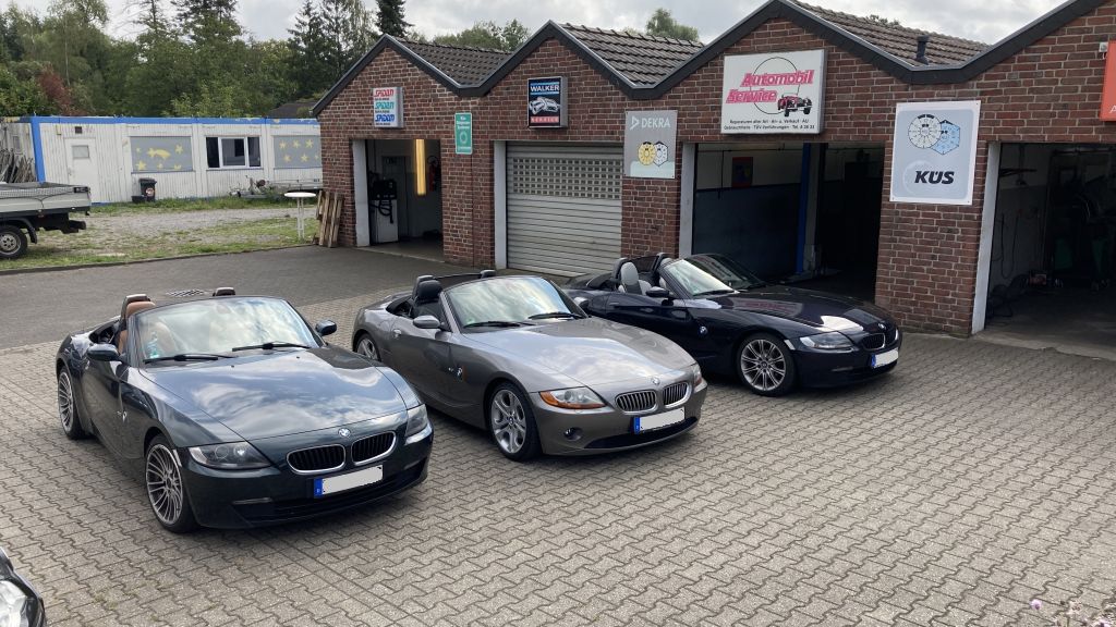

Hallo Leute,
auch ich war gestern mit meinem Z4 bei Volker in MG,wie schon viele schrieben,man glaubt ein neues Auto zu haben.Hatte ihn fast 3 Jahre nicht groß bewegt (ca. 70km)nur zum TÜV.Jetzt macht er wieder richtig Spaß!!
Zufälliger Weise waren auch Pixelrichter mit seiner Frau und Zetti Utze da,hab viel Spaß gehabt,danke für die netten Gespräche.Kann jedem nur raten das bei Volker machen zu lassen(soll keine Werbung sein)bin aber Mega begeistert.
Viele Grüße Holger

Und so sah das dann aus :D
Also ich glaube so langsam sollte ich mir da auch mal umsehen. Ist für mich ja nur um die Ecke.
Wie war noch die Adresse??
Sind die nur auf die Klebelenkung spezialisiert oder generell E85 Spezialisten?
