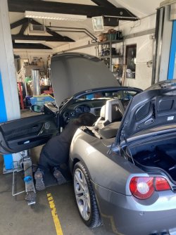

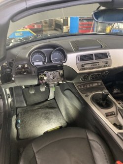

nachdem die Excenterdreherei vom letzten Jahr doch nichts brachte, war ich vor 2 Wochen bei Volker in Mönchengladbach. Cooler freundlicher Typ der wirklich was von der Sache versteht. Ich kann nur jedem raten, macht nen Termin und lasst es richten. Ihr werdet eure Lenkung nicht mehr wiedererkennen. Ich bin hin - und zurück auch 1200 km (1x Übernachtung) gefahren - aber es hat sich gelohnt.
Heute war es dann auch bei mir soweit und ich konnte meinen vorgezogenen Termin bei Volker Rothschenk in Mönchengladbach wahrnehmen.
Es wird viele Foristen nicht wundern wenn ich alles bestätige was ich hier schon gelesen haben.
Sehr symphatisches Team dort in Mönchengladbach und Volker gibt bereitwillig auf jede Frage Antwort, während er routiniert und professionell das Problem der Klebelenkung behebt. Es war wirklich interessant dabei sein zu können und dieses doch sehr komplexe Thema einer elektrischen Lenkung erklärt zu bekommen.
Ich fühlte meinen Zetti bei Volker mehr als gut aufgehoben und bin sicher, dass dieses typische Z4 Problem nun für mich keines mehr ist.
