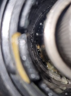

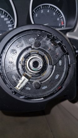

Hi Gemeinde,
Vorab: mein FL hat bisher keinerlei Probleme mit der Lenkung.
Dennoch würde ich das oft zitierte Lager welches für das Phänomen verantwortlich ist gerne präventiv schmieren. Deshalb die Frage ans Rudel:
Kann mir jemand ein Bild vom lager zukommen lassen bzw. sagen, ob ich im verbauten Zustand an das lager komme um es zu schmieren?
Vielen Dank vorab!
Philipp

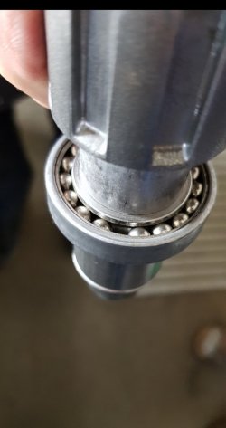

Und warum sieht das bei mir anders aus als bei Jack?
Für dieses Lager müsste Volker nicht das Lenkgestänge, bis runter in den Motorraum am Kreuzgelenk ausbauen :whistle:
Trotzdem könntest du das nachfetten (muss aber nicht), ist aber halt das Falsche.
Sorry, dachte es ginge um dieses Lager, muss wohl die 153 Seiten noch mal lesen :alien:
Du scheinst einfach mehrere Probleme zu haben, die zudem schon alle hier im Forum durchgekaut wurden ;)
