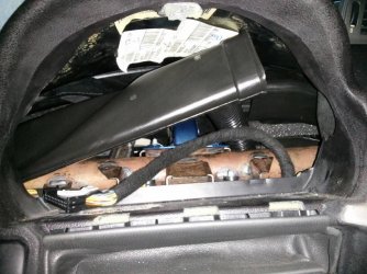

Seit gestern läuft meiner mit einer Lenkungs-Kühlung. Habe die oberen Luftkanäle angezapft und kann durch schließen der Lüftungsgitter alles an Luft der Klimaanlage auf die Lenkung steuern. Werde mal temp Sensoren verkleben und messen was es bringt.
Auf dem Bild der schwarze dicke Schlauch

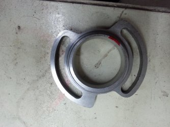

Hallo an,
hat schon mal jemand versucht den Exenterring an der Lenksäule zu verstellen?
Ich hab ihn bei mir heute etwas gedreht und die Lenkung ist jetzt etwas leichtgängiger als vorher.

hm, wenn es so einfach waere haette Zetti-Utze das bestimmt gemacht. Wo sitzt der Excenter denn und welches Spiel stellt er ein? Hast du Fotos vom Ganzen?
Ich weiß nicht ob dass die Lösung ist.
Der Exenter sitzt zwischen E-Motor und Lenksäule.
Damit wird eingestellt wie der Abstand zwischen Schnecke und Schneckenrad ist.
Deshalb mein Gedanke, je dichter desto klemmt er!
Vielleicht ein Trugschluß!?!?
Aber wie beschrieben, absolut keine Temperaturtests....
Es gibt keinen Exenterring, Ich gebe zu, es sieht etwas danach aus, aber das ist nur die Aussenkontur. Dieses Zwischenstück hat nur eine Langlochnut, damit dieser beim Linkslenker und beim Rechtslenker verwendet werden kann( also ein Teil für zwei Varianten). Beim Rechtslenker ist der Motor nämlich von rechts angeflanscht.
Gruss Utze
Gruss Utze
Sorry für die Berichtigung, aber das Zwischenstück ist exenterisch, kann Dir gerne ein Bild davon schicken wo man dass sieht
berjer
Um wieviel mm ist das denn dünner? Und lässt sich genung in Richtung entspsnnen drehen oder kann man nur nachspannen?
Extra angemalt Klasse.
Ich habe noch 2 in der Garage liegen. .......
Ich dachte du meinst die Länglöcher an den Enden:)
Gruss Utze
Muß ich morgen messen wieviel der Unterschied zwischen dick und dünn ist.
Aber zwischen leichtgängig und klemmen können 0,1 mm sehr entscheidend sein.
Ich muß gestehen, bei den ersten Versuchen ist es schlimmer geworden, klarer Fall, falsche Richtung.
Großer Vorteil: Außer der Verkleidung im Fussraum braucht nichts ausgebaut zu werden (1/4 Ratsche, verschiedene Verlängerungen und 6mm Inbusnuss)
Nachteil: Keine Bequeme Lage bei der Arbeit incl. ziemlichem gefummel. Mir wars dass Wert
berjer
