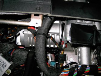

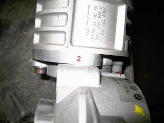

Und nun für die, die es wissen möchten habe ich noch 2 Bilder. Ein Bild ist von der zerlegten Lenksäule, das Andere die eingebaute.
1 = ist die Schraube 2= ist der Ring
Es gibt zwei Schrauben die man sieht, wenn man im Fußraum liegt. Es sind 6mm Innensechskannt Schrauben.
Am besten Lenkrad entriegeln und herausziehen und nach unten stellen.
Bei mir mußte der Ring auf der Unterseite nach hinten gedreht werden (nach vorne klemmte mehr)
Am besten erst original Einstellung markieren um im Zweifelsfall wieder zur original Einstellung zurück stellen zu können.

Die Lenkung war schön leicht mit einer Hand zu bedienen mit gutem geradeaus lauf.
Da die Lenkung jetzt auch bei kaltem Fahrzeug leichter geht, gehe ich davon aus dass das ganze im kalten zustand schon kein Flankenspiel hatte.
Ich bin erst mal zufrieden jetzt. Mal sehen was die Zukunft bringt
